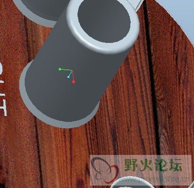

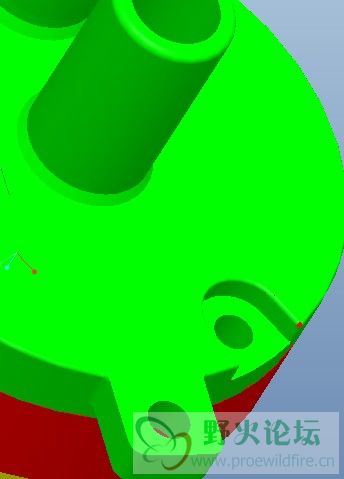

在零件图可以贴花等外观处理,当组装到组件里就没有了,在组件里贴花也没有成功。各位大神如何破的?
零件的贴花
零件的贴花
组件没有显示,重新贴也没用

发表于 2019-6-25 10:04 | 显示全部楼层
应该是你组件上有给了它一个外观样式,试试清除组件外观

 楼主| 发表于 2019-6-25 10:38 | 显示全部楼层
还是不行,装配图哦,你试一下,谢谢。

发表于 2019-10-28 16:25 | 显示全部楼层
2楼正解。我试过了。可以显示。应该是你组件里面给他新增了一个外观样式所以才显示不出来吧
