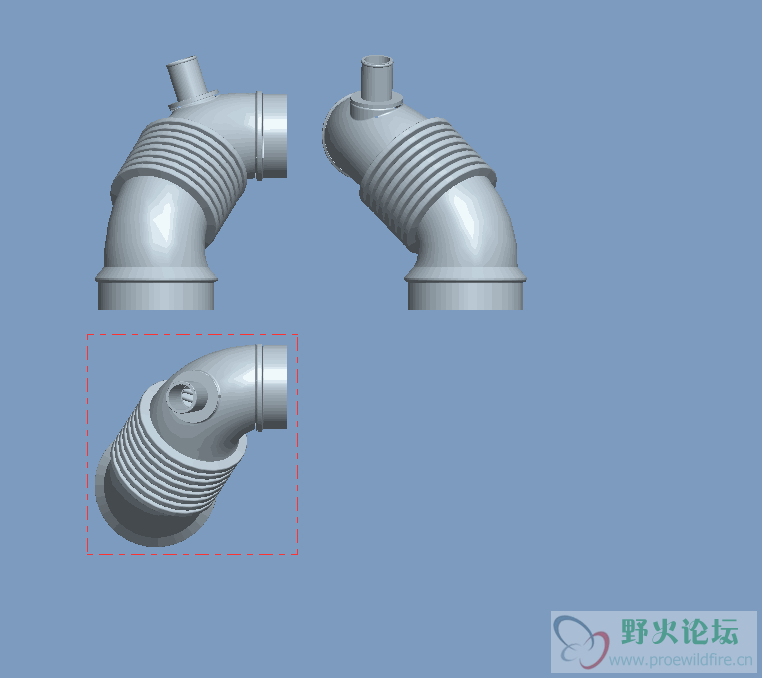

求助该进气管模型的画法,感谢

发表于 2019-6-24 20:19 | 显示全部楼层
用3段扫描画主体,然后画其他特征,最后抽壳

发表于 2019-6-25 13:50 | 显示全部楼层
图形 扫描,加小特征,不复杂

 楼主| 发表于 2019-6-25 14:06 | 显示全部楼层
空间曲线怎么画,3段扫描之间如何结合好,合并么?

 楼主| 发表于 2019-6-25 14:07 | 显示全部楼层
凤翅鎏金镋 发表于 2019-6-25 13:50
图形 扫描,加小特征,不复杂
空间曲线怎么画,混合扫描?

发表于 2019-6-25 14:25 | 显示全部楼层
hasanfeng 发表于 2019-6-25 14:07
空间曲线怎么画,混合扫描?
两个曲面相交
