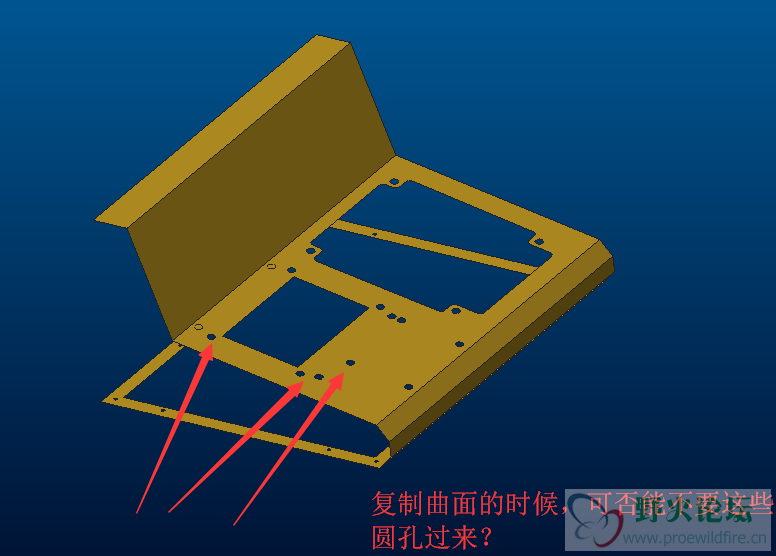

复制曲面能否不要把圆孔复制过去的,如图

发表于 2019-6-24 16:01 | 显示全部楼层
补上不就行了?

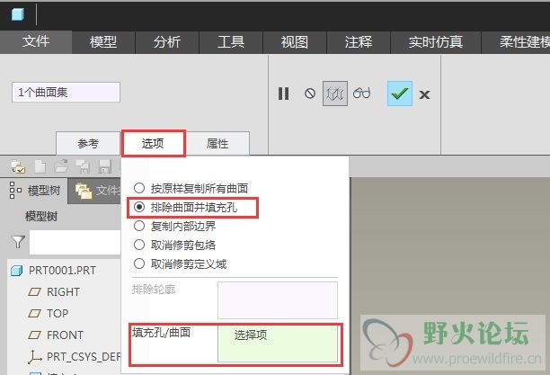

发表于 2019-6-24 16:12 | 显示全部楼层
复制里可以选填充孔

发表于 2019-6-24 16:30 | 显示全部楼层
打开选项卡,里面有"填充孔",或者右键也可以

 楼主| 发表于 2019-6-24 17:14 | 显示全部楼层
选择项那里怎么选择
发表于 2019-6-24 18:03 | 显示全部楼层
排除孔就可以了

发表于 2019-6-25 08:56 | 显示全部楼层
4楼大神是正解
