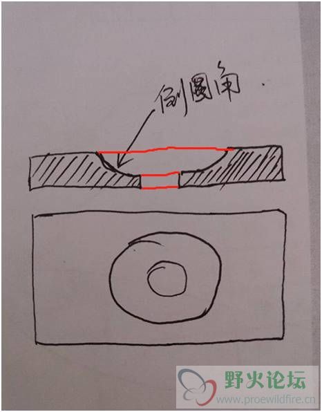

请问怎么直接倒圆角倒凹状的,普通倒法都是凸状的?

发表于 2019-6-24 14:46 | 显示全部楼层
旋转切除可以实现。

发表于 2019-6-24 14:53 | 显示全部楼层
直接底边倒圆角不行么?creo3.0的

 楼主| 发表于 2019-6-24 15:02 | 显示全部楼层
mostpowerman 发表于 2019-6-24 14:53
直接底边倒圆角不行么?creo3.0的
您这是两层孔吧,我只一个开孔而

 楼主| 发表于 2019-6-24 15:05 | 显示全部楼层
血之瞬间 发表于 2019-6-24 14:46
旋转切除可以实现。
想直接用倒圆角方法

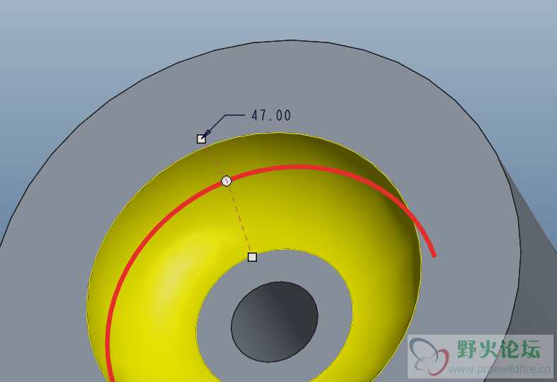

发表于 2019-6-24 15:28 | 显示全部楼层
Superyan 发表于 2019-6-24 15:05
想直接用倒圆角方法
恒定扫描。
creo 6.0.6.0

发表于 2019-6-24 16:28 | 显示全部楼层
实现不了

发表于 2019-6-24 16:40 | 显示全部楼层
直接倒圆角不好实现

 楼主| 发表于 2019-6-24 17:08 | 显示全部楼层
kusoray 发表于 2019-6-24 16:40
直接倒圆角不好实现
好的,非常感谢。那应该是我记错了!
