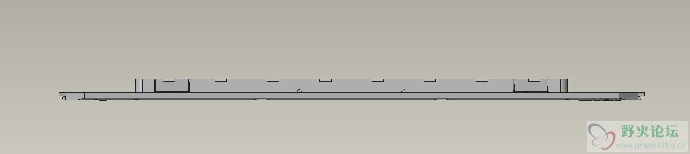

这个较长的东西里面是1mm厚度铁板,外面包1.25厚度PA66+15。
生产结果两端变形。
有没有专业大神支招

加强筋是否做到了两头?一般长度太长会有变形,也要考虑到注塑厂商的加工能力,保温温度,保压时间等等。

热应力变形不可避免,后面不能校直基本没啥办法,重新设计

有两方面:1. 金属板变形需排除。 2,成型条件
还要根据你的实际情况进行试验才行。磨具

后期矫正也是一种方法。富士康磨具是可以体验下。

在装配结构允许的情况下,四周增加加强筋

这个是塑包钢,原因是PA缩水量大,有铁板的地方基本不变形,导致部分地方弯曲

7楼加胶是绝对没效果的,而且这个东西不能改外型了

后期矫正有效,想找个完美点的办法
