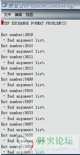

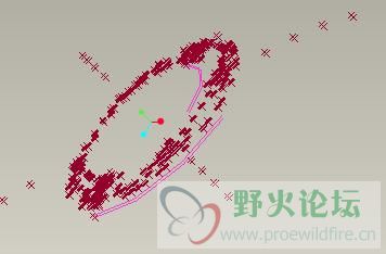

最近客户发过来的Pro/E图档打开时会出现图片中的情况.请问该如何解决?
注:客户说打开一切正常.压缩后发过来给我时也会出现"零碎"的现象.客户用的是Pro/E 3.0.我用的是Pro/E 3.0(M120).
客户已发了三遍文件过来.问题依旧.打开其它文件正常.就客户发过来的那个图档有问题.希望达人帮忙解决.谢谢.

给你的是什么格式的图啊?
 楼主| 发表于 2008-12-26 10:17 | 显示全部楼层
回复 3# 的帖子
客户给我的是"STP"格式的文档.一开始我以为客户的是UG或者是PRO/E 4.0.问了客户,客户说他们用的也是PRO/E 3.0 (不过他们用的是正版的).

可以不可以上传看看啊?叫他们试下转NEU格式.也可以叫他们给PRT档啊呀

发表于 2008-12-26 10:58 | 显示全部楼层
帮你看了一下是图档有问题!
 楼主| 发表于 2008-12-26 11:21 | 显示全部楼层
回复 7# 的帖子
对啊.我也认为是图档有问题.但客户说他那里打开正常.我让客户压缩后再传一下.
发表于 2008-12-27 18:32 | 显示全部楼层
你打开 另存转PART应该OK
