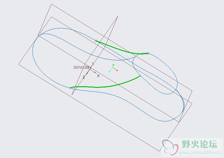

新手请教一下绿色曲线如何绘制

发表于 2019-6-24 10:13 | 显示全部楼层
传个模型吧

更新:你这个曲线用曲面投影或者相交曲线就可以了。上附件。
一般曲线或者方法:
1、相交曲线。两个基准面草绘之后曲线相交。一般造型使用,精度不错。
2、空间曲线。简单的3D曲线使用,空间定位精度一般。
3、造型曲线。对曲面质量要求更高的阿时候使用,全能。
4、扭曲曲线。早期造型使用,或者特殊造型使用,比如方便后期结构修改的时候。
5、曲面复制边曲线。加入可以直接用点线的情形下一般不用这种方式。
6、函数曲线。有规律且工程量特别大的时候使用。
7、投影曲线。获得3D曲线的常规用法。
8、包络曲线。与7的区别是2D的曲线“投影”到3D曲面上之后的到的曲线长度可以精准控制。
9、外来曲线。其他工程软件的造形曲线导入,只有ID导入建模、多人协作或者不得已的情形下才会去用。

图片应该是论坛里下的鞋子模型,原图档是用“曲线”----"通过点"做的,不过效果一般

直接的是两侧投影,还有一种就是先一个方向拉伸曲面,再另一个方向画线再投影到曲面上!
