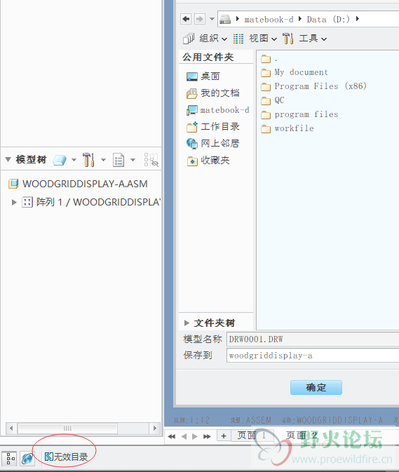

Creo3.0在保存文件是,提示无效目录(如下图),但按默认的文件名可以保存,还有用另存也能保存。

发表于 2019-6-23 16:04 | 显示全部楼层
重新设置一下工作目录看看

发表于 2019-6-23 20:27 | 显示全部楼层
楼主这是要备份吧
当前文件夹下是否存在你输入名称的文件夹?
如果不存在这个名称的文件夹,
可在文件管理区的空白区域“右键”——新建文件夹——输入你的新的文件夹名称
然后选择你的目标文件夹。

发表于 2019-6-23 20:36 | 显示全部楼层
"保存到",
貌似没有查漏补缺,新建文件夹的功能。

 楼主| 发表于 2019-6-25 23:14 | 显示全部楼层
liurunxing 发表于 2019-6-23 20:27
楼主这是要备份吧
没听明白你们说的,我再描述一下,看是不是更清楚:保存时,按默认文件名是可以的,输入新的文件名就无法保存,会出现“无效目录”。
我现在新建的时候就把文件名确定好,等一下直接ctrl+s保存。

发表于 2019-6-26 09:13 | 显示全部楼层
上面的回复基于楼主的主题贴的图片。
楼主补充说明的情况,大概是软件的“重命名”与“保存副本”的问题。
当一个文件已经存在,
你想将他改名在原位置保存,而不不增加一个“孪生”文件,
这时通过在“保存”中的对话框中输入另外一个名字是实现不了的,
而要用菜单里的“重命名”才可以。
另外一个相似的功能,就是“保存副本”和“备份”。
自己可以实际操作体会一下。
通常的操作习惯,
对于一个较复杂点的组件,
在文档建立前,各个零件、组件的名字就已基本确立,
而不是模型建立完成后,再去修改文件的名字。
当然也可以修改,修改时,要在“重命名”里修改。
如果一个模型的工程图文档已经建立,
在工程图文档没有打开的情况下“重命名”了3D模型文件的名字,
当你再去打开对应工程图文件时,就会出问题。自己实际操作体会下。

 楼主| 发表于 2019-6-27 15:02 | 显示全部楼层
liurunxing 发表于 2019-6-26 09:13
上面的回复基于楼主的主题贴的图片。
楼主补充说明的情况,大概是软件的“重命名”与“保存副本”的问题 ...
谢谢你的一再回复,但no,no,no....
我怎么感觉越说越不明白了。。。没有那么复杂
我就是新建一个模型,默认的文件名prt0001,没有建立和其他文件任何关联,保存时我想存为aaaa,不能保存并提示“无效目录”,如果不做任何操作按默认prt0001是可以保存的。
我就是奇怪,为什么改名就不能保存!!!
发表于 2019-6-27 21:10 | 显示全部楼层
你要用保存副本,或者就是先改名,后保存。不能像你那样直接保存改名字。

发表于 2019-6-27 21:45 | 显示全部楼层
我就是新建一个模型, ...
正如8楼老大所言。
对于6#楼的回复,
楼主要再仔细多读几遍,并认真体会。
6#楼的回复,基本是针对你提出的问题。
要知道,软件分别设置“重命名”以及“保存副本”、“备份”的意义。
这一切基于这个软件的数据管理。
