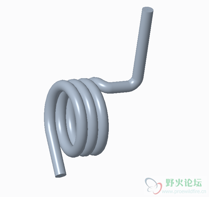

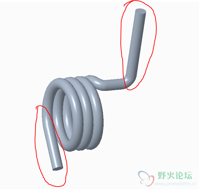

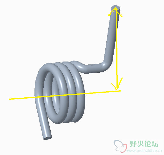

请问图片中两只脚样式的算扭簧吗,是不是力矩会变小很多?
假设红圈圈中的两只脚扭转
 楼主| 发表于 2019-6-23 00:08 | 显示全部楼层
还有请问扭簧力矩大小是怎么计算的?两只脚的角度会影响力矩吗?
412
544
发表于 2019-6-23 10:30 | 显示全部楼层
两只脚的角度根据结构需要,不影响力矩,外力矩就是M=F×R,R不是弹簧内外径,是作用点到轴心的距离,和扭转角成正比
63
1067
82
1568
发表于 2019-6-24 11:12 | 显示全部楼层
楼上正解。
一般扭矩和扭簧的线径、直径、圈数、螺距直接相关。
creo 6.0.6.0
 楼主| 发表于 2019-6-24 22:08 | 显示全部楼层
weibangqiu 发表于 2019-6-23 10:30
两只脚的角度根据结构需要,不影响力矩,外力矩就是M=F×R,R不是弹簧内外径,是作用点到轴心的距离,和扭 ...
多谢,请问图中带箭头的黄线就是力臂R吗?
412
544
发表于 2019-6-25 06:29 | 显示全部楼层
一般情况应该是了,除非你的接触件可以旋转才有可能是一条线接触
412
544
发表于 2019-6-25 06:31 | 显示全部楼层
画图也没那么麻烦,给清楚尺寸参数后,在给个特性曲线别人就能做了
