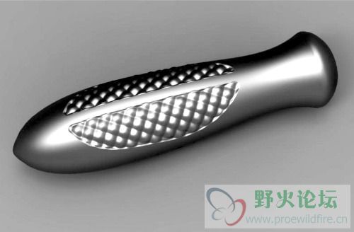

求助大神改如何画出这种面?

发表于 2019-6-22 21:08 | 显示全部楼层
应该是先曲面展平,画凹凸并阵列,再曲面折弯!!

发表于 2019-6-24 11:35 | 显示全部楼层
百度搜索:强悍Creo变形大法高腰棱面香水瓶建模方法   你会找到灵感

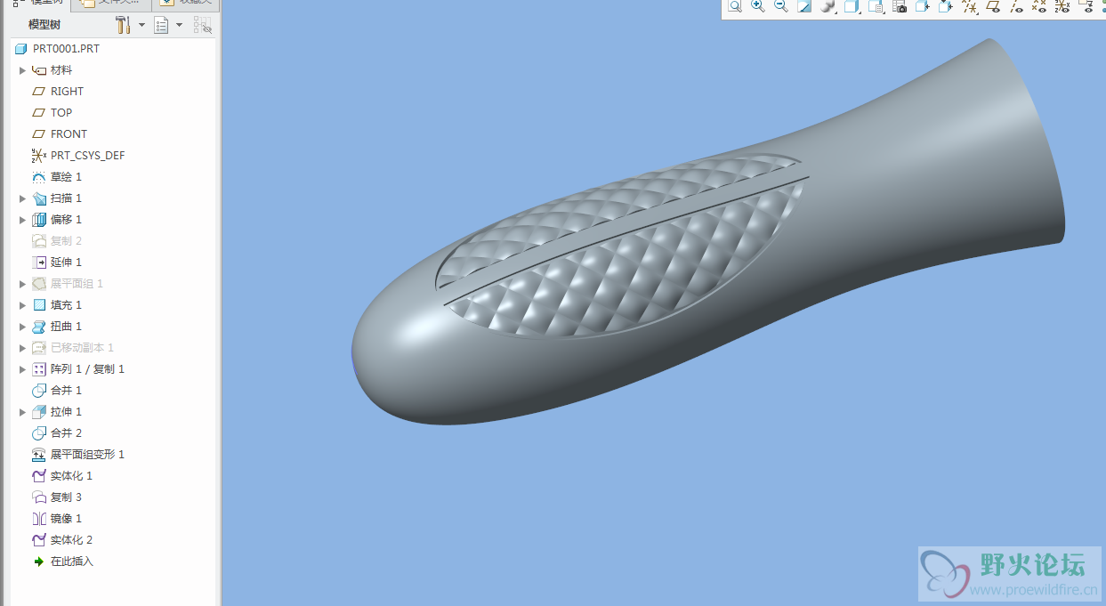

发表于 2019-6-24 14:31 | 显示全部楼层
参考这个。

发表于 2019-6-24 15:00 | 显示全部楼层
9527
0624-9527.prt.rar
426.73 KB, 下载次数: 45
售价: 2 金钱  [记录]
CREO 4.0 M020
