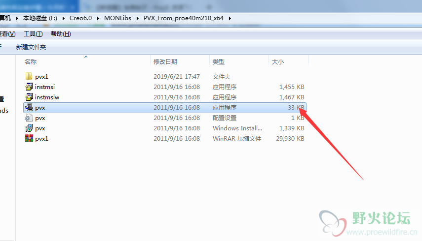

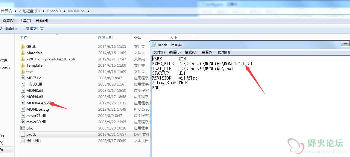

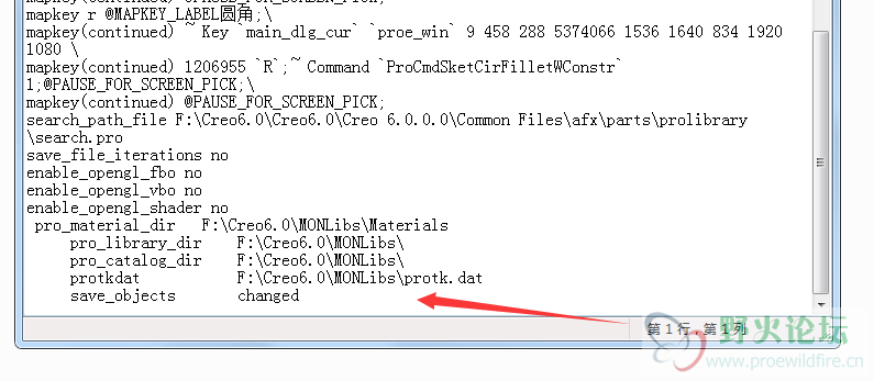

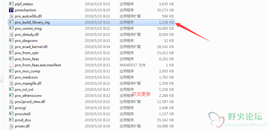

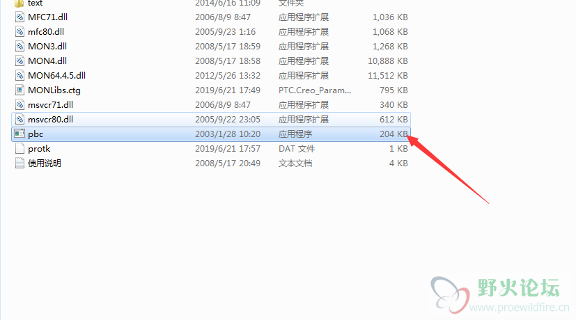

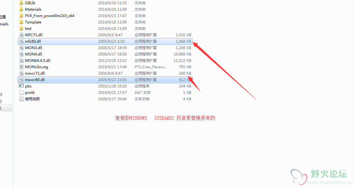

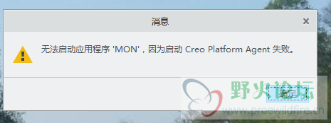

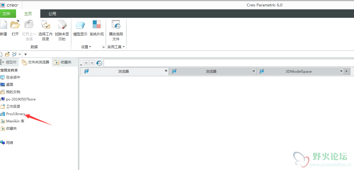

每次都挂载失败 有的时候瀑布式的菜单出来了但是不能用,我就果断用创建Pro/library菜单方式调用,但是很不理想。打开图纸缺失然后在调用(调用别新的零件就会出现崩溃闪退而且是100%崩溃)先把我安装的顺序都发一遍! 而且都是按照帖子里的顺序安装的
这个之前安装的想把删除了不知道怎么删除
这个之前安装的想把删除了不知道怎么删除

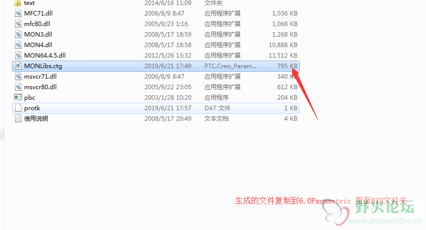

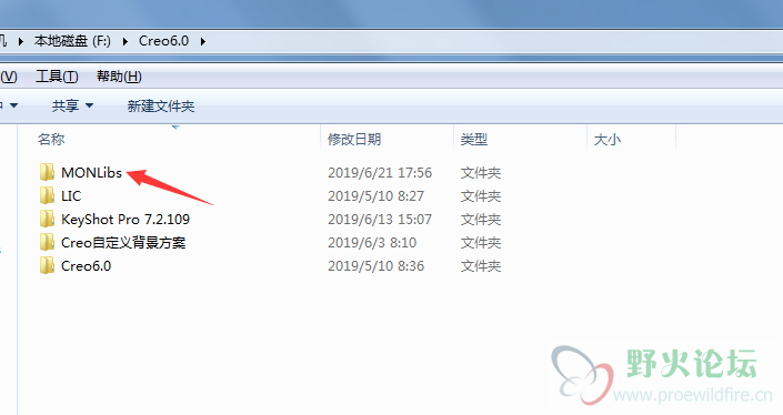

解压到安装目录
解压到安装目录

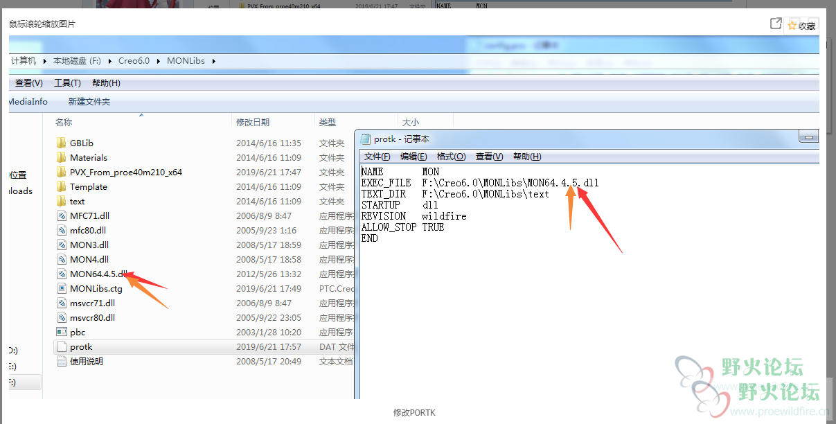

添加CONFIG文件
添加CONFIG文件
修改PORTK
修改PORTK

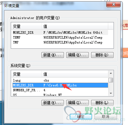

修改系统变量
修改系统变量
复制文件到WINDOWS
复制文件到WINDOWS

发表于 2019-6-22 12:07 | 显示全部楼层
这个文件名字改成MON4.dll试试。另一个删了

 楼主| 发表于 2019-6-22 15:01 | 显示全部楼层
4也试了 没用
