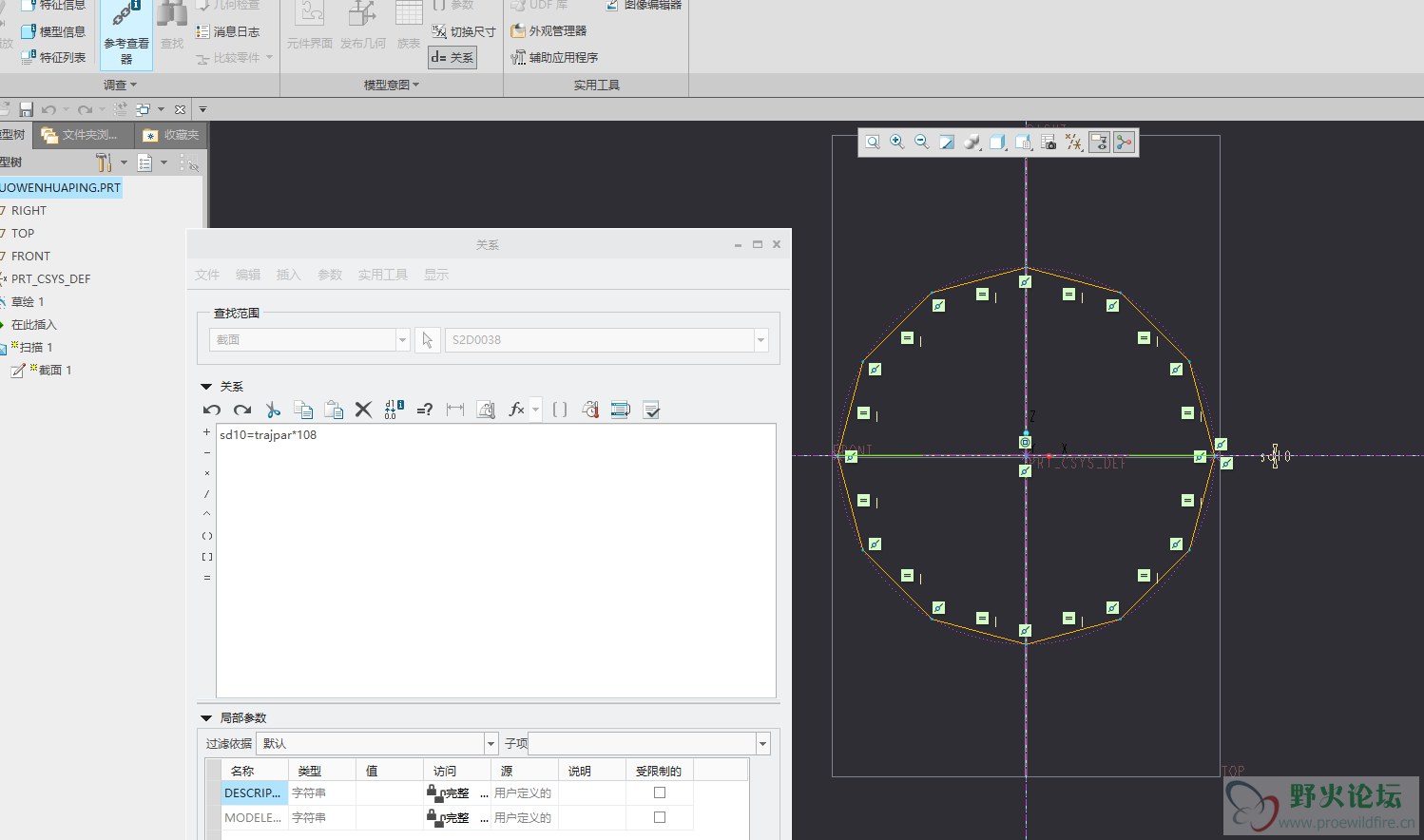

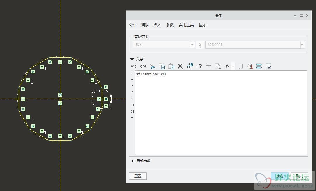

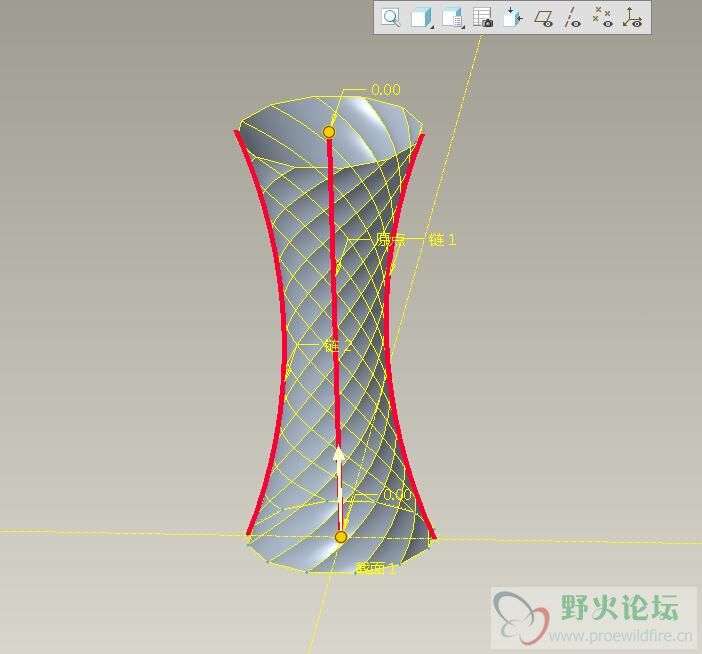

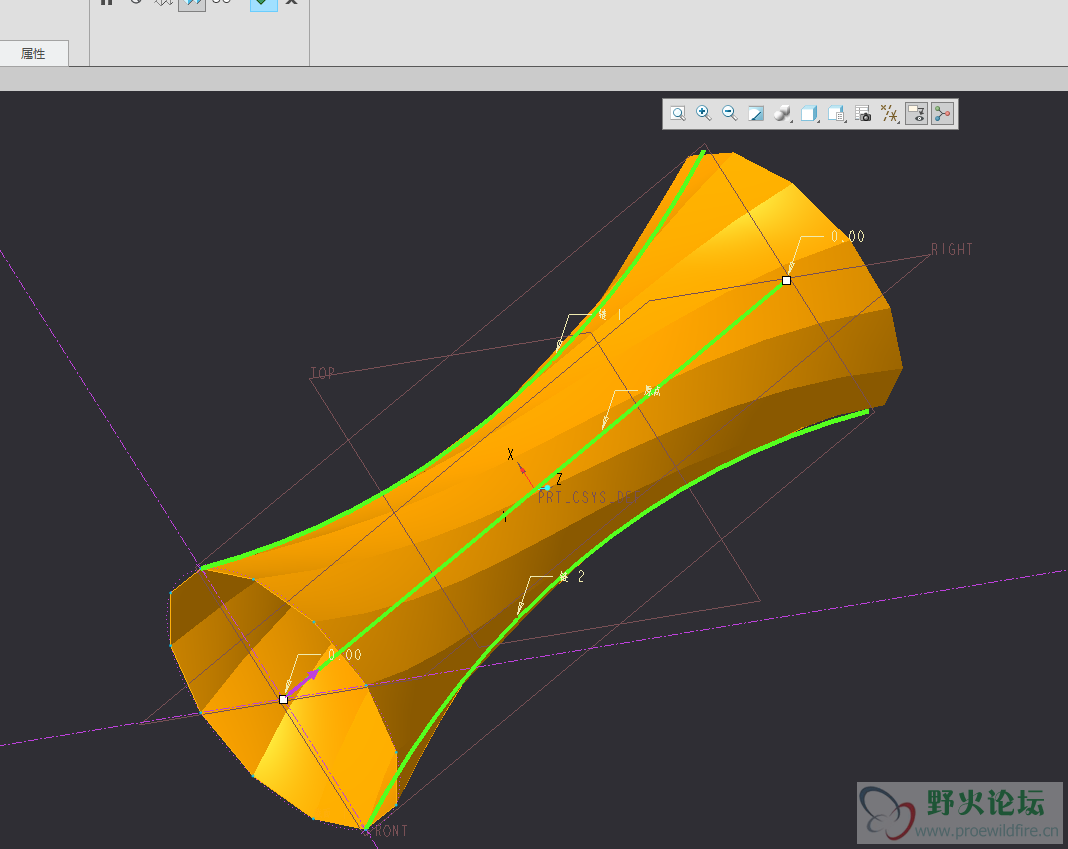

①模型及建模过程如下图。
效果.PNG ②设定旋转参数最大只能到108°,多了就无法生成;
请大神指导一下。谢谢。
