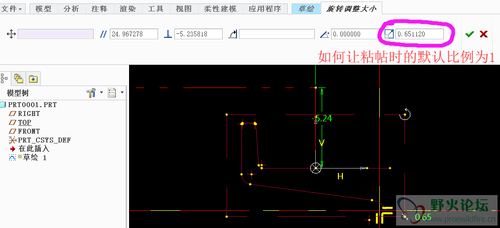

请教一个草绘粘帖的问题:
如何让粘帖时,默认的比例为1(软件好像是无规律的)

发表于 2019-6-21 15:05 | 显示全部楼层
应该没有这个设置

发表于 2019-6-22 09:53 | 显示全部楼层
多试一下,可以看出规律.
拷贝的截面,永远都占屏幕的约6/1比例,相对与你其他特征的在当前窗口显示缩放的大小,自动对比后生成了一个比例.
