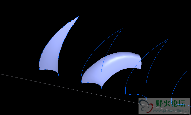

搞了半小时没搞明白哪里有问题

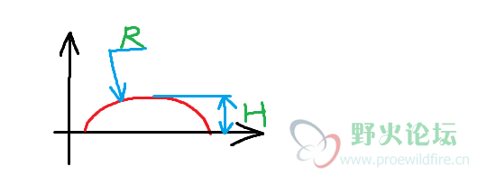

分别看下截面草绘,约束的是圆弧还是高度

小廖- 发表于 2019-6-21 16:24
哪个位置能详细点出来吗 谢谢
分别看下截面草绘,约束的是圆弧还是高度

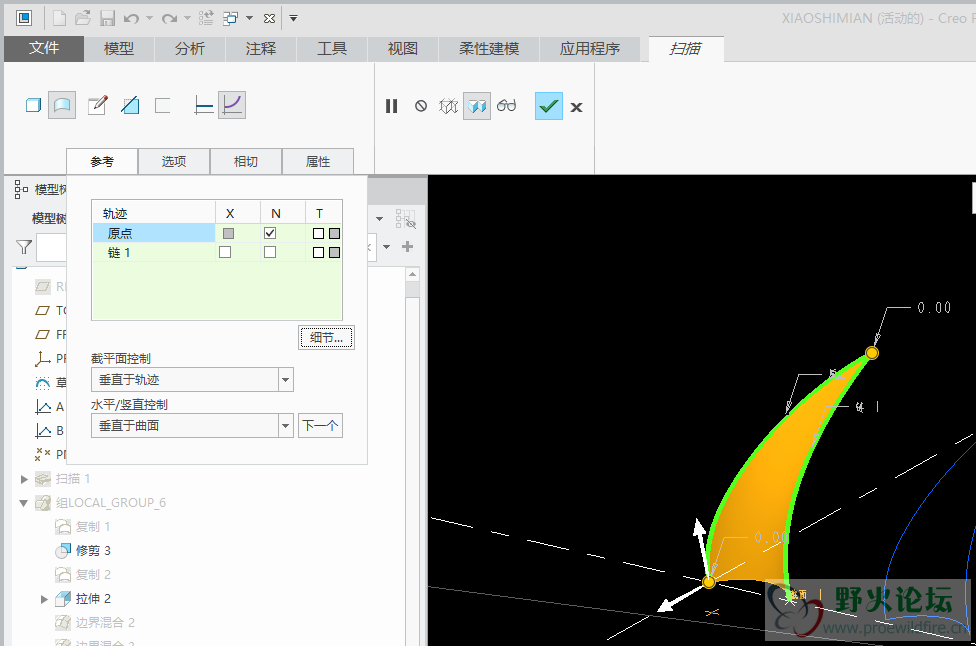

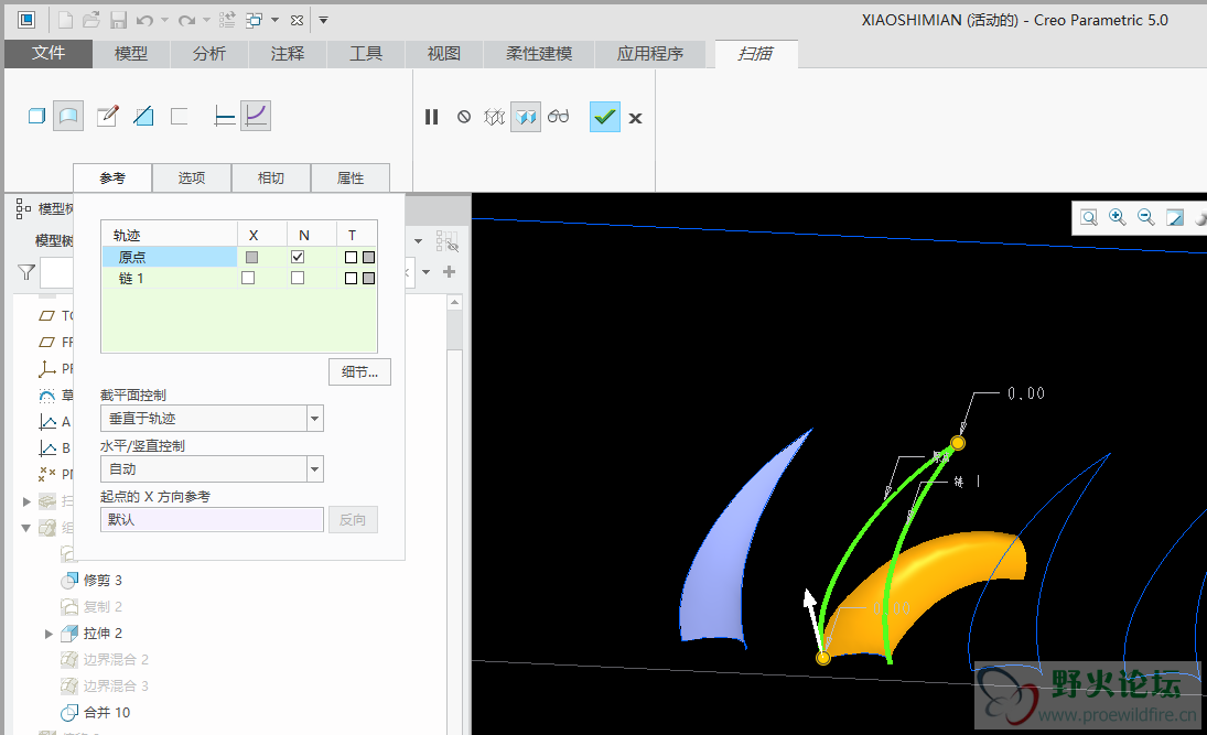

99
115
 楼主| 发表于 2019-6-21 13:52 | 显示全部楼层
第一个是论坛下的文件  其他师傅搞的   后面这个是我自己照着参数搞的 怎么差这儿远 试了半小时没搞明白

发表于 2019-6-21 16:02 | 显示全部楼层
没约束上

 楼主| 发表于 2019-6-21 16:24 | 显示全部楼层
哪个位置能详细点出来吗 谢谢
99
115
 楼主| 发表于 2019-6-23 14:43 | 显示全部楼层
kusoray 发表于 2019-6-21 16:42
分别看下截面草绘,约束的是圆弧还是高度
按指示已经搞定  谢谢
