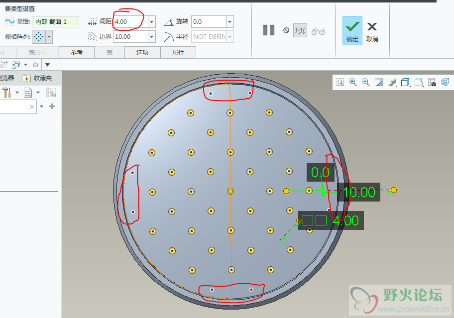

发表于 2019-6-21 11:48 | 显示全部楼层 |阅读模式
求助我这个阵列怎么保证到边界就不切除。同时保证单方向阵列密集一点

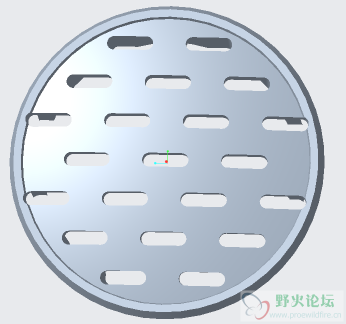

发表于 2019-6-21 15:14 | 显示全部楼层
把超出的去掉!

 楼主| 发表于 2019-6-21 15:34 | 显示全部楼层
我的意思是这样,到了我的边界边界意外就不被切除。

 楼主| 发表于 2019-6-21 15:35 | 显示全部楼层
我现在是移除掉了,但是不是所有的都能被移除

发表于 2019-6-21 15:41 | 显示全部楼层
把外围一圈做成面组(复制+旋转+合并),再把外圈实体切除,阵列就只对你里面的实体切除了,最后用刚才的曲面实体化就可以了

发表于 2019-6-21 15:44 | 显示全部楼层
另外移除不了可以想别的办法,比如拉伸后替换,肯定好做的

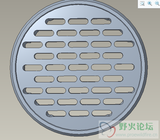

发表于 2019-6-21 16:44 | 显示全部楼层
注意建模特征顺序,可以先做内侧圆弧面,切除并阵列,然后再外侧壁特征
