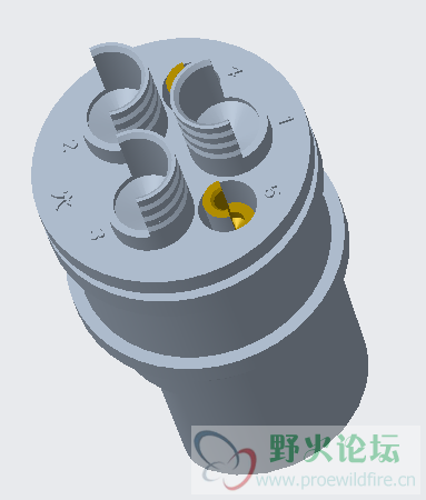

求助各位大神,如下图(2楼)所示,如何在装配时把圆柱的半槽面旋转到自己想要的角度。

如改图所示
发表于 2019-6-21 11:36 | 显示全部楼层
装配里边有很多约束的命令——重合、距离、相切、法向等,根据你的描述可以用上重合这个命令,把半槽的曲面与零件的曲面重合,再调整一下其他的约束就行了

发表于 2019-6-21 12:01 | 显示全部楼层
可以在零件里拉伸个辅助平面来控制你想要的角度

 楼主| 发表于 2019-6-21 12:38 | 显示全部楼层
a212b 发表于 2019-6-21 11:36
装配里边有很多约束的命令——重合、距离、相切、法向等,根据你的描述可以用上重合这个命令,把半槽的曲面 ...
半槽圆柱的曲面和内孔曲面重合,半槽圆柱的底部与内孔底部重合。。配合好以后是跟上图是相反的。。因为他们的XY轴是相反的,还有刚性里面的角度偏移是相对于XY轴偏移的。参考里面我设置旋转的时候是在空间里旋转,不是围绕孔的Z轴旋转。

 楼主| 发表于 2019-6-21 12:40 | 显示全部楼层
你的意思就我要在半槽圆柱和内孔两个零件上先做好旋转角度的平面,然后用两个平面装配?

发表于 2019-6-21 12:49 | 显示全部楼层
是的

发表于 2019-6-21 15:26 | 显示全部楼层
用插入或轴对齐,再加个面与面角度的约束
