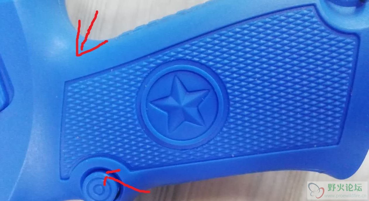

在我闲暇时学习绘制的模型上有个曲面上有个防滑的菱形曲面,我发现我怎么切都切不出那种效果,而且上面的曲面链接处我也处理的不好,有没有大佬帮忙看下如何优化,努力进步,为了防和谐,就给一个局部照片了
箭头处是弧面,不知道如何去切防滑的菱形状零件

投影线到曲面上,然后扫描切除

给你参考一下,你是曲面的,先辗平,做好了在折弯就行

展平折弯吧,注意曲面质量,会影响折回去成功率

展平后,把面四周都延伸点,然后在投影曲线,扫描切除。不然直接在展平面上做,投影曲线扫描切除还会有部分残留不好处理。
