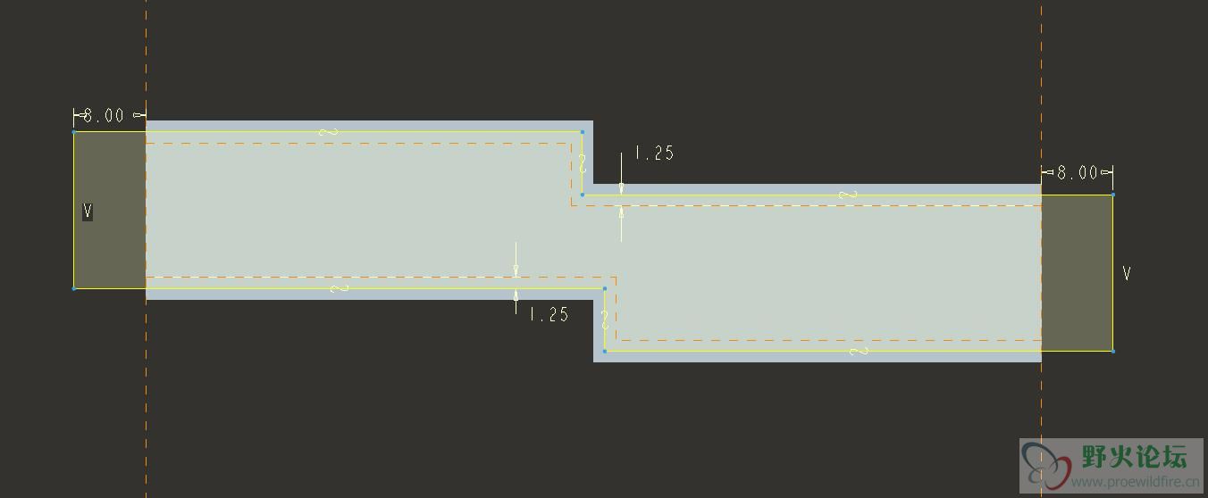

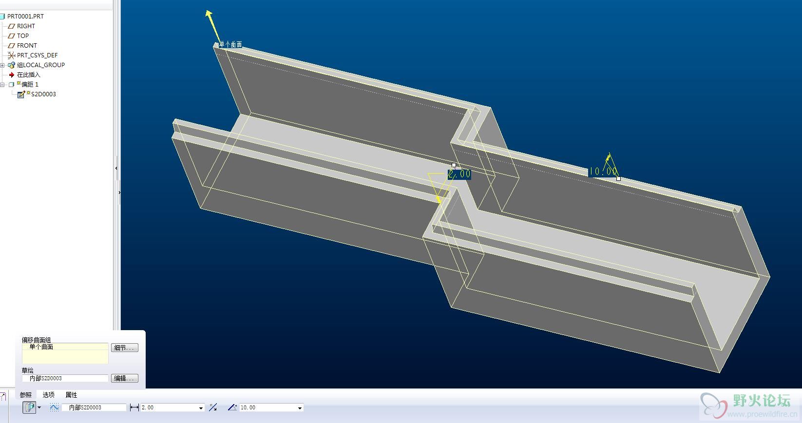

如下壳体,加唇特征如何实现,CREO还找不到唇命令,藏在哪里了?
CREO3.0下面壳边缘如何加唇特征,用几次唇命令可以实现壳体两边的唇,我用的是拉伸加拔模实现的,有点繁琐。
shell.prt.zip
222.49 KB, 下载次数: 2

发表于 2019-6-21 09:00 | 显示全部楼层
luotuo52 发表于 2019-6-21 08:42
找到命令了,但是我的这个特征好像一步还不好实现
用偏距命令做
处处留心皆学问.

 楼主| 发表于 2019-6-21 11:43 | 显示全部楼层
谢谢,这个好,可是有个问题,偏距做完的拔模,两侧都拔了,如果是唇命令做的,只是拔了一侧,对吧。偏距是两侧拔。
149
191
 楼主| 发表于 2019-6-21 11:45 | 显示全部楼层
明白你的意思了,从内部大范围偏距,可以得到一侧的所需的拔模效果
