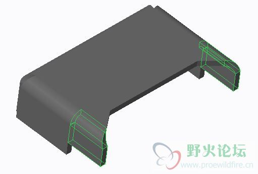

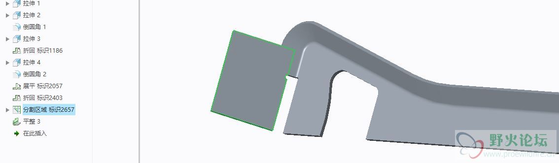

creo钣金件用分割创建了法兰壁和平整壁,做好后怎么再将它们合并,

点合并,基参考可以选,合并几何不能选 ,提示选择了不合适的几何,
能详细说下怎么合并吗,谢谢!
