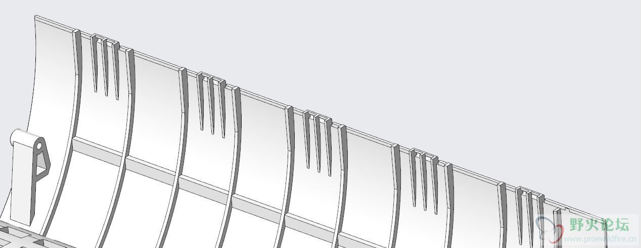

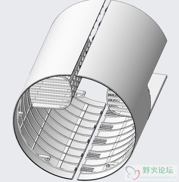

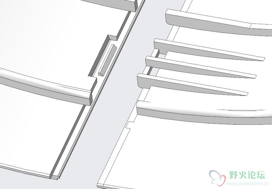

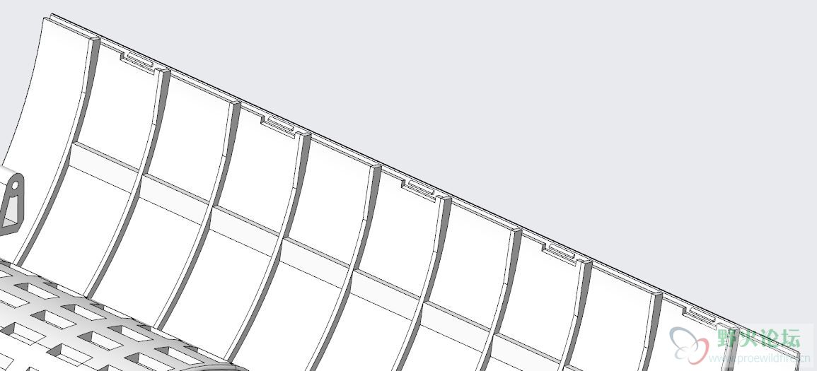

问题是前后壳扣起来不稳,会脱出,求方法,谢谢

我稍微看了一下。第一设计不合理。那么大的圆,才有10*2的扣。
第二,这么大的圆,变形量很大的。所有设计扣位要先定位,再扣。就会好很多。我就不帮你改了。大致意思就是这样。先定位,再扣合,才稳妥。

看图上止口太浅,而且只是靠凸出来的筋来管位另一个产品,受力后加上本身塑件变形就容易脱出扣位了

扣位做得太小了,可以考虑加深扣位。

是不是得加螺丝锁紧;这么大产品光靠扣不行吧;中间也没支架啥的;

再加个配件,两端圆圈套住卡紧。
类似卡箍锁紧。

外观不能加螺丝柱
