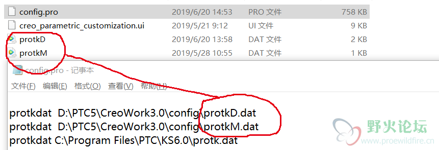

多个插件使用会有其中一个有冲突时,比如中文插件与MCADEX同时挂载,简单的做法就是改一下protk.dat文件的名字再重新写进config.pro中就可以同时挂载多个插件了

这才是多个插件的正确打开方式。

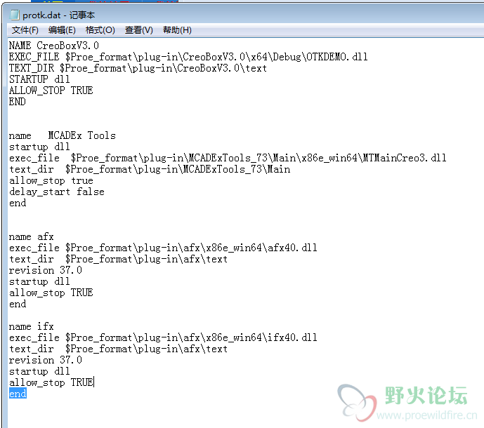

2楼的正解,我一直都是这么做的,把多个插件的内容复制过去,到一个DAT文件里面。
