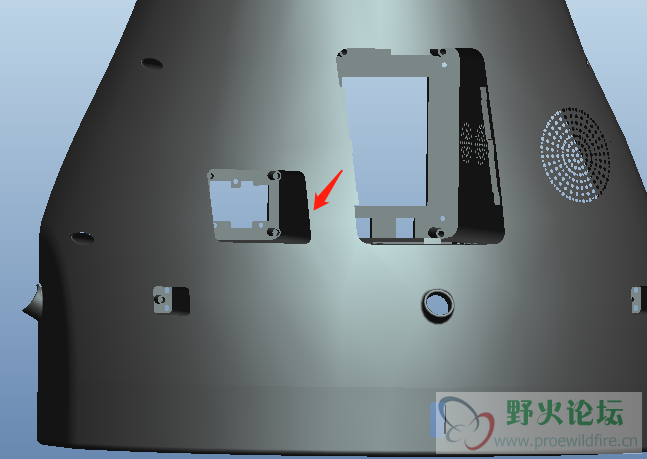

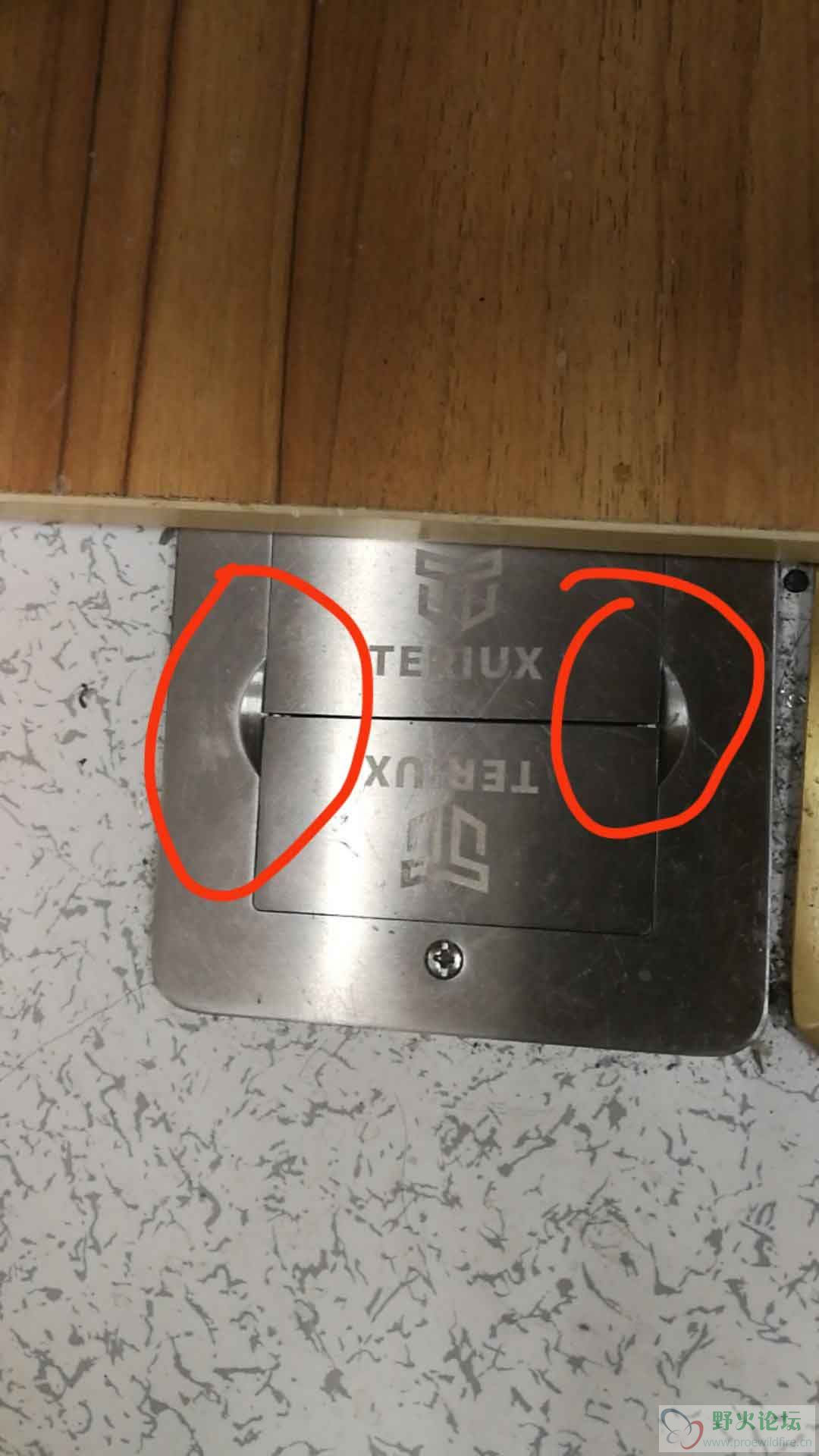

大家帮忙看下怎么在图1这个边加像图2这个缺口呢
67
82
 楼主| 发表于 2019-6-20 11:39 | 显示全部楼层
如图

 楼主| 发表于 2019-6-20 11:43 | 显示全部楼层
图2

 楼主| 发表于 2019-6-20 11:45 | 显示全部楼层
图2

发表于 2019-6-20 12:01 | 显示全部楼层
先找个合适的角度,建个基准平面,拉伸就可以做出来

发表于 2019-6-20 13:57 | 显示全部楼层
投影两条弧线,边界面切除

发表于 2019-6-20 22:49 | 显示全部楼层
做一个曲面,再合并切除。
