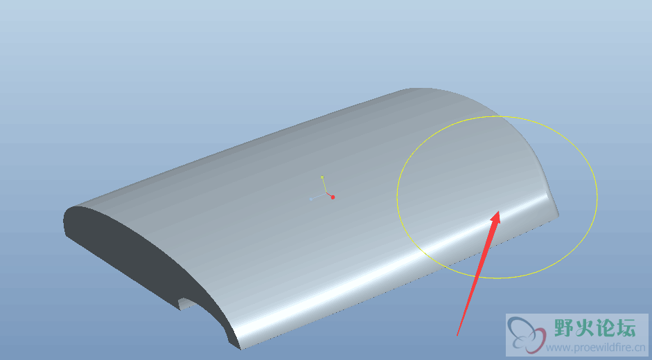

小白做线做不顺,按ID做的,抽不了壳,哪位大神帮搞下
这位置做不好
这位置做不好

这是我做的,线做不好

发表于 2019-6-20 12:02 | 显示全部楼层
先抽壳,再倒角
974
173
1761
发表于 2019-6-20 12:23 | 显示全部楼层
曲面蛮光滑的啊,问题是出在那些小R角上,去除了再抽就没的问题了

发表于 2019-6-20 15:21 | 显示全部楼层
抽壳之前可以先分析一下曲面的曲率,曲率不能小于抽壳的数值

发表于 2019-6-20 16:31 | 显示全部楼层
移除R角,抽壳
发表于 2019-6-20 21:07 | 显示全部楼层
很多时候没必要追求抽壳,复杂一点的无论多顺都抽不了,直接偏移-混合补面-合并-实体化
