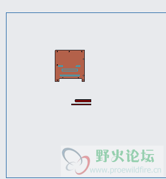

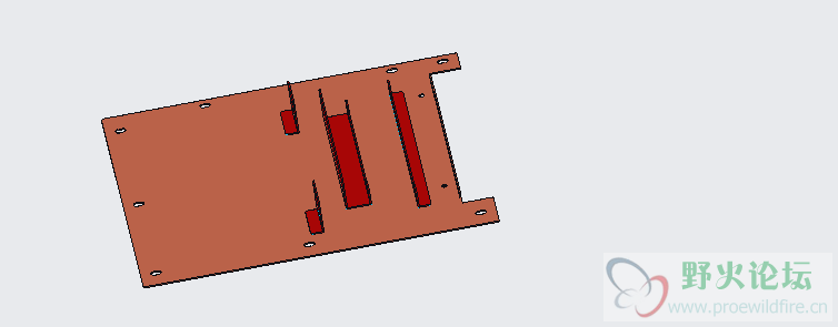

[已解决] 钣金装配出工程图的时候零件全部跑掉了是什么什么情况?
发表于 2019-6-20 11:24 | 显示全部楼层 |阅读模式
这个问题怎么解决?????
 楼主| 发表于 2019-6-20 11:35 | 显示全部楼层
有大神帮忙解答下吗?
286
407
发表于 2019-6-20 13:49 | 显示全部楼层
zzhengfei 发表于 2019-6-20 11:35
有大神帮忙解答下吗?
上传上来
403
525
发表于 2019-6-20 14:01 | 显示全部楼层
创建视图的时候是不是选择了全部缺省,应该选择无组合状态
gogogo
 楼主| 发表于 2019-6-20 17:00 | 显示全部楼层
对,就是这个问题,解决了 多谢多谢
解决了 楼下说得对
