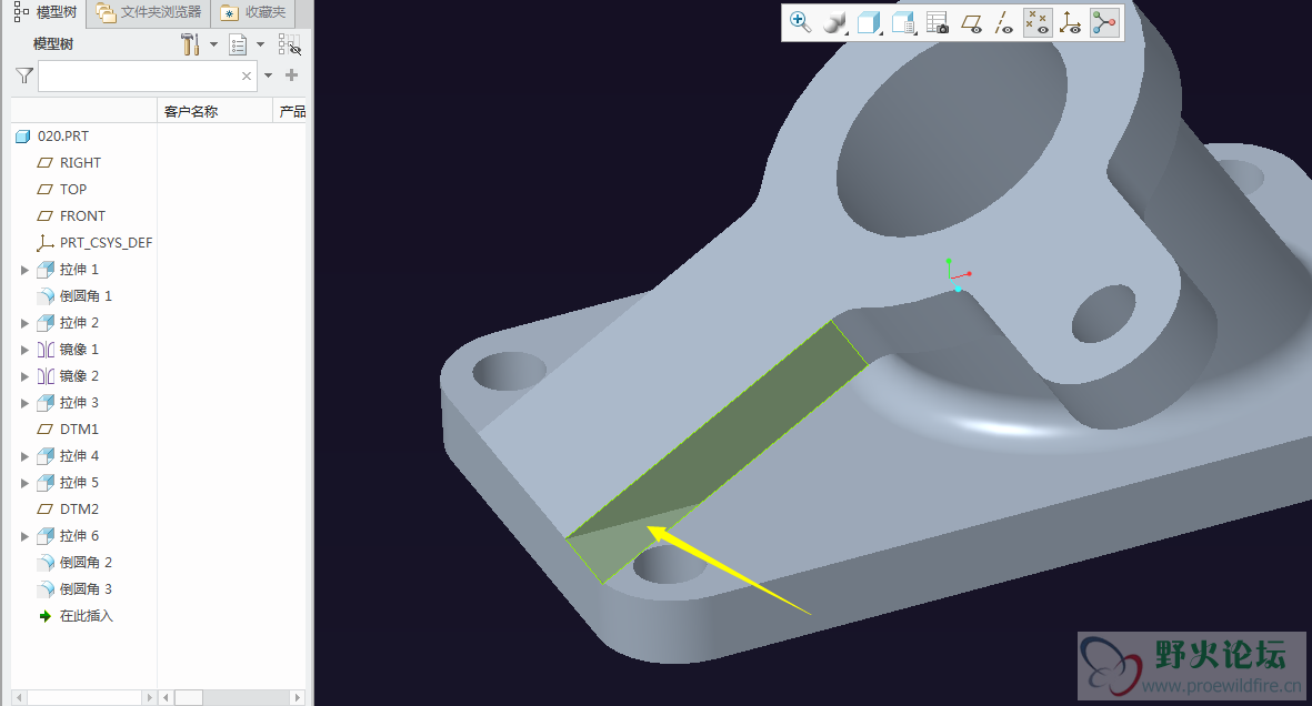

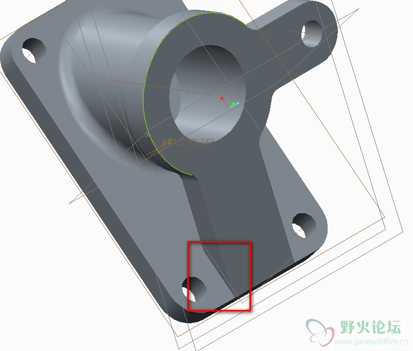

求助各位大神,为啥图中红框位置倒圆角时没法选呢?模型放到附件里了,麻烦大神们帮忙看看,谢谢了!

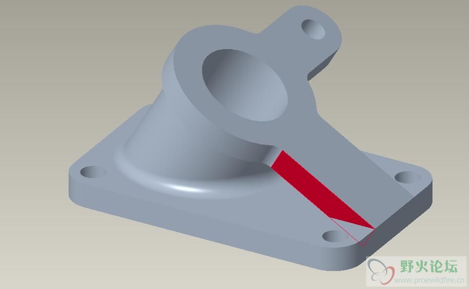

发表于 2019-6-20 08:16 | 显示全部楼层
问题自己看图片吧
56
273
463

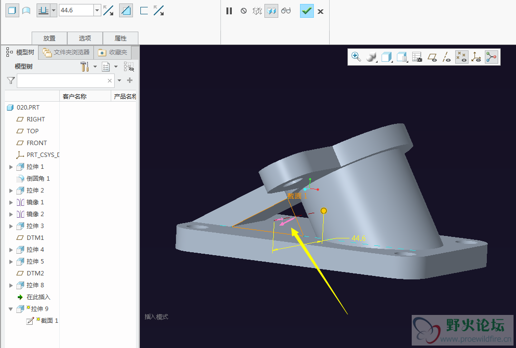

发表于 2019-6-20 11:51 | 显示全部楼层
模型有问题,重新做一下
287
408
发表于 2019-6-20 14:17 | 显示全部楼层
凤翅鎏金镋 发表于 2019-6-20 11:51
模型有问题,重新做一下

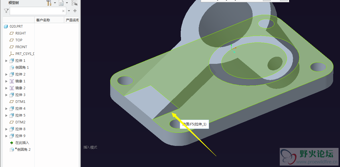

是有问题
287
408

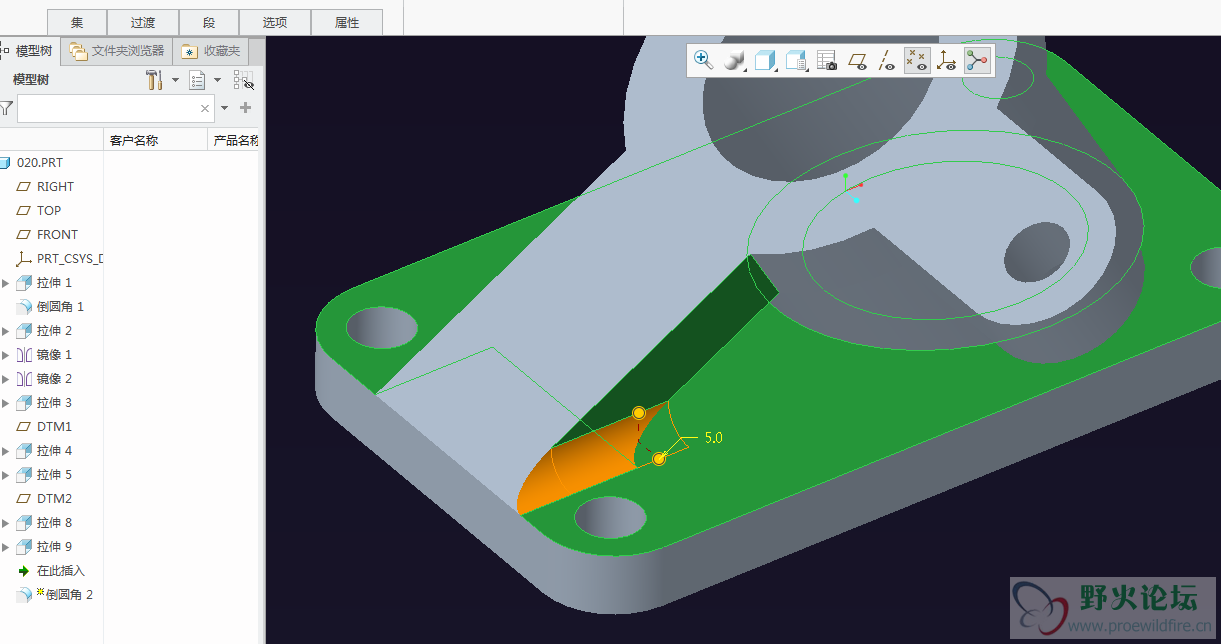

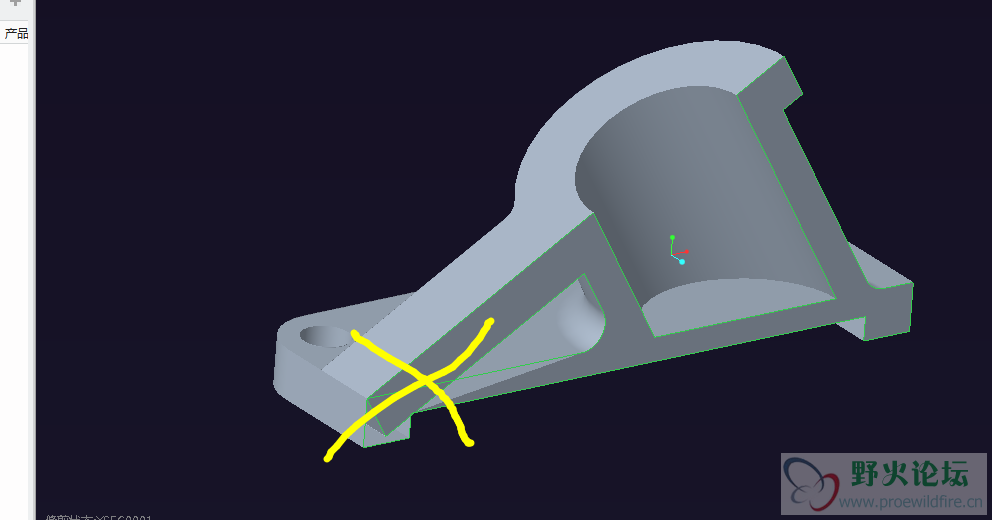

发表于 2019-6-20 14:23 | 显示全部楼层
顺序有点乱,应该能看明白。从后面看过来吧。

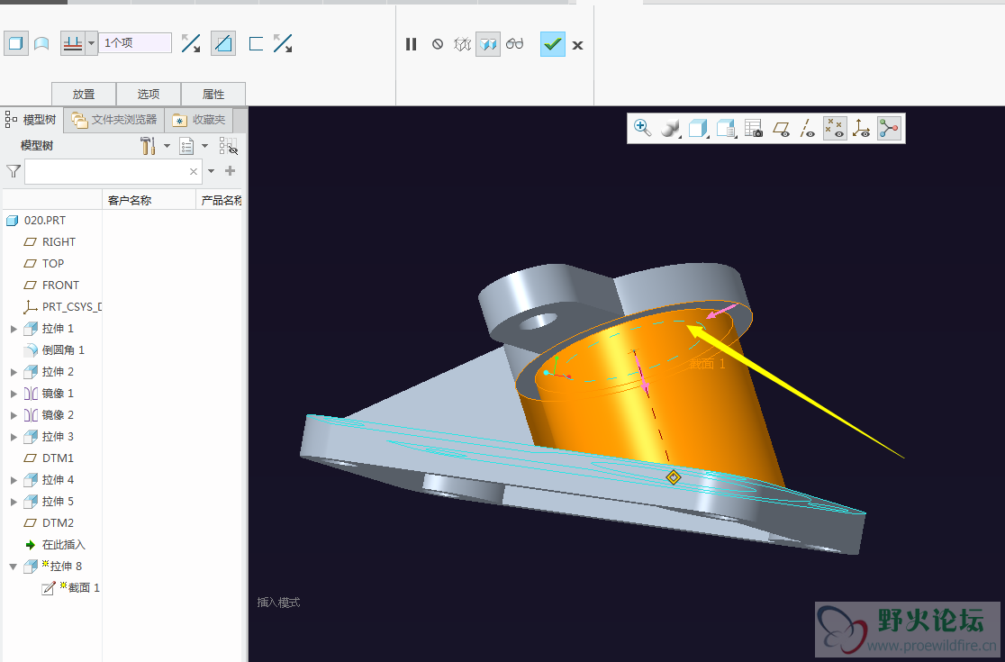

发表于 2019-6-21 08:46 | 显示全部楼层
把你第六步分来做,先拉伸圆环,再做拉伸三角

嗯嗯,好的,已解决,感谢!
