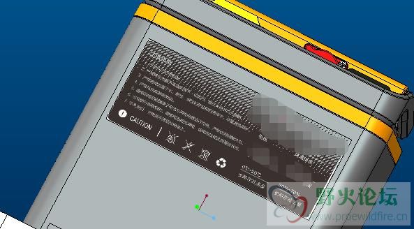

实体表面贴图后显示成图片的样子,感觉被覆盖了一样,怎么解

装配时预留一点距离,如0.1mm。

是直接贴图在实体表面上,不是装配呢

把贴花的底面拉伸去除0.1,道理一样的

用指定区域贴图就可以了!

没用过哎,求指教
