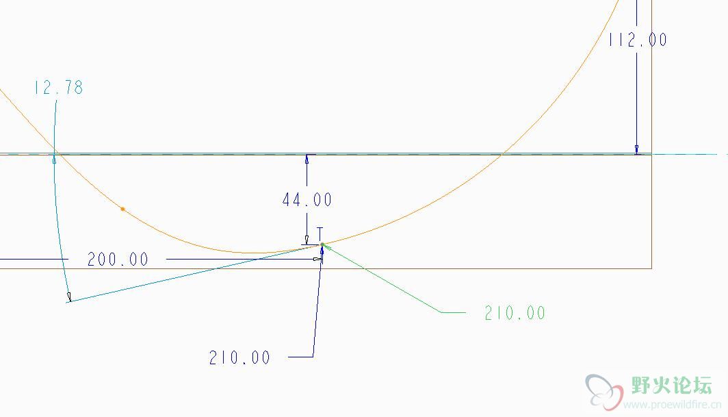

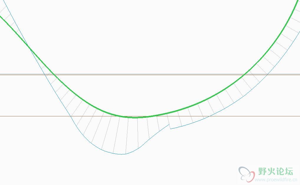

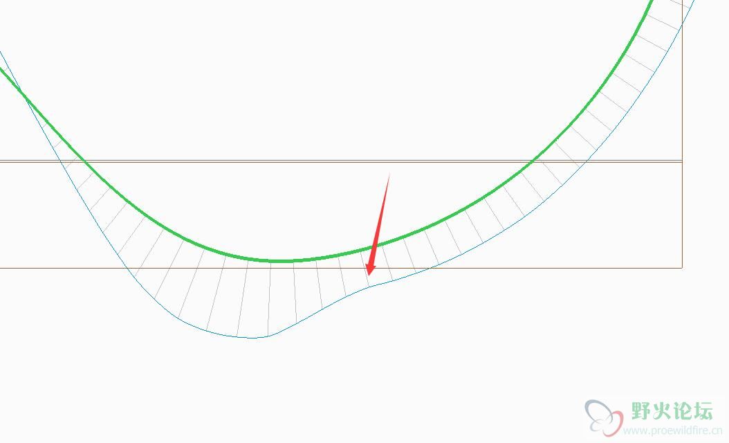

线条质量决定了曲面的质量,最近一直在想怎么提高线的质量,给大家分享下线条不同连接方式造成不同线条质量的结果
1.相切连接
2.曲率连接
3.复制逼近
相切连接,曲率梳断开,曲率连接,曲率梳连贯但是拐的很硬,复制逼近后从曲率梳上看效果是更好了一点。
如有错误请大家指出,如有不足请大家补充
