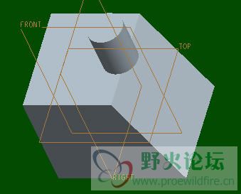

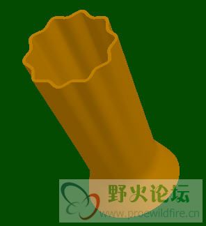

1、拔模特征理论
1.1基本概念
        在塑料拉伸件、金属铸造件和锻造件中,为了便于加工脱模,通常会在成品与模具行腔之间引入一定的倾斜角,称为“拔模角”或“脱模角”。拔模特征就是为了解决此类问题,将单独曲面或一系列曲面中添加一个介于 -30° 和 +30° 之间的拔模角度。可以选择的拔模有平面或圆柱面。
如下图

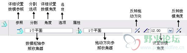

1.2操控板简介
    在工具栏上单价拔模按钮或单击主菜单“插入”—“斜度”即可打开拔模工具,操控板各项含义如下:
1.3拔模特征基本术语
拔模曲面 - 要拔模的模型的曲面。可以拔模的曲面有平面和圆柱面。

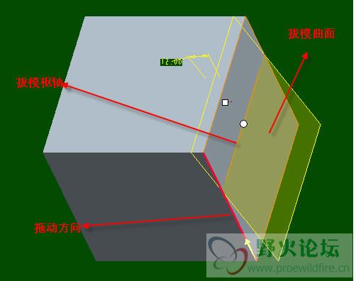

拔模枢轴 - 曲面围绕其旋转的拔模曲面上的线或曲线(也称作中立曲线)。可通过选取平面(在此情况下拔模曲面围绕它们与此平面的交线旋转)或选取拔模曲面上的单个曲线链来定义拔模枢轴。
拖动方向(也称作拔模方向)- 用于测量拔模角度的方向。通常为模具开模的方向。可通过选取平面(在这种情况下拖动方向垂直于此平面)、直边、基准轴或坐标系的轴来定义它。
拔模角度 - 拔模方向与生成的拔模曲面之间的角度。如果拔模曲面被分割,则可为拔模曲面的每侧定义两个独立的角度。拔模角度必须在-30到 +30 度范围内。

(3)单击工具栏“拔模”工具,弹出拔模操控板选项,如下图所示,系统缺省拔模枢轴参照收集器处于选中状态。
(4)选择下图所示平面为拔模枢轴
(5)系统自动选择该平面为拖动方向,如下图所示

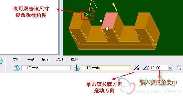

(6)调整拔模角度,将拔模角度改为10
(7)确定,最终结果如下图所示。

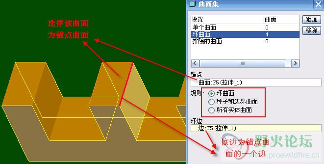

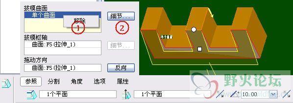

(8)在模型树上右键单击刚刚做好的拔模特征“斜度1”,选择“编辑定义”,系统弹出拔模操控板选项,单击操控板上滑面板“参照”,在拔模曲面参照收集器里的“单个曲面”上单击鼠标右键,选择“移除”,移除刚刚选择的拔模曲面(图),然后单击细节按钮(图),系统弹出“曲面集”对话框。
(9)在细节对话框中单击“添加”按钮,选则下图所示面为锚点曲面,然后再选择该曲面的一条边,这样就可选中和锚点曲面相连的所有竖直面。

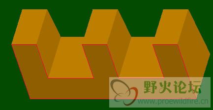

注:在规则部分有三个选项,分别为环曲面,种子和边界曲面和所有实体曲面。环曲面要求在选择锚点曲面的一个边,则和该锚点曲面相连的所有曲面都被选中。种子和边界曲面要求再选择边界曲面,即要排除的曲面。大家可以自己练习,如和使用该方法选中所有的竖直曲面。
(10)拔模枢轴和角度不变,确定后如下图所示。

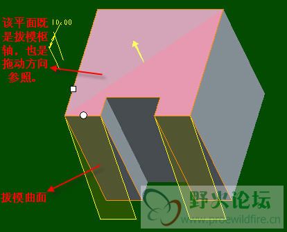

2.2排除曲面环
(1)打开配套文件draft_2

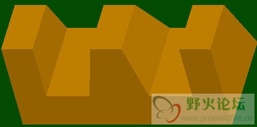

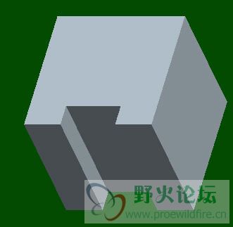

    该零件中间的切口是由一个去除材料的拉伸特征形成的,所以在选择的时候会同时选中长方体前面的两部分曲面,如果只想拔模左侧曲面,就要用到排除曲面环。
(2)执行拔模工具,选择该长方体部平面为拔模曲面,长方体上表面为拔模枢轴,系统会自动选择拖动放下,拔模角度设置为10度。如下图。
当选择平面作为拔模枢轴时,系统会自动将该平面作为拖动方向。
(3)单击上滑面板“选项”按钮,单击“排除环”参照收集器,选择要排除的面。如下图。

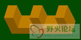

(4)确定后如下图所示

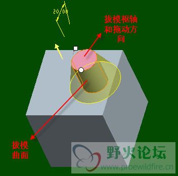

(2)选择圆柱特征外表面作为拔模曲面,圆柱上表面作为拔模枢轴和拖动方向,拔模角度设为
20度。
(3)预览后结果如下。

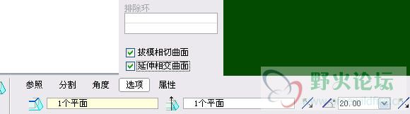

(4)单击继续按钮,单击上滑面板选项按钮,勾选“延伸相交曲面”复选框
“延伸相交曲面”选项可将拔模曲面自动延伸,使之与模型的相邻曲面相交。
(5)确定后最终效果如下图:

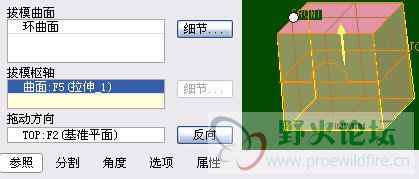

(2)选择长方体右侧表面为拉伸曲面,草绘1曲线为拔模枢轴,长方体一条棱边为拖动方向,如下图。
(3)单击操控板上滑面板“角度”按钮,添加三个角度,如下图
    角度选项中参照一栏表示添加可变角度位置的参照,在本例中拔模枢轴选择的是草绘的一条直线,所以参照为该直线。如拔模枢轴选择的平面,则角度控制点位于拔模曲面的轮廓上,单击可选择不同的参照。
位置表示可变角度的位置,本例中表示在草绘曲线上的长度比例。如0.5表示位于该曲线重点位置。
(4)确定后如下图所示。
