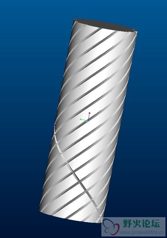

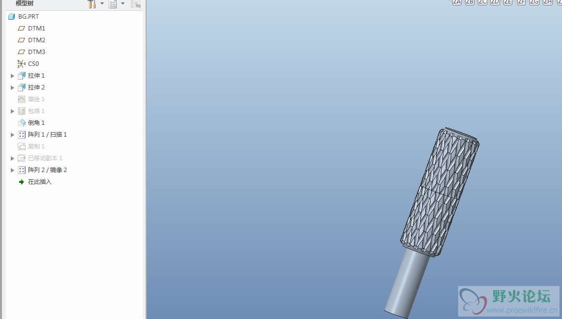

没看到文件,不清楚什么原因,不过你另外一个方向的螺纹线可以用第一个方向的阵列做镜像得到的啊
77
92
发表于 2019-6-19 12:48 | 显示全部楼层
镜像就好了啊
