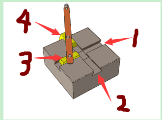

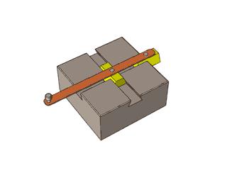

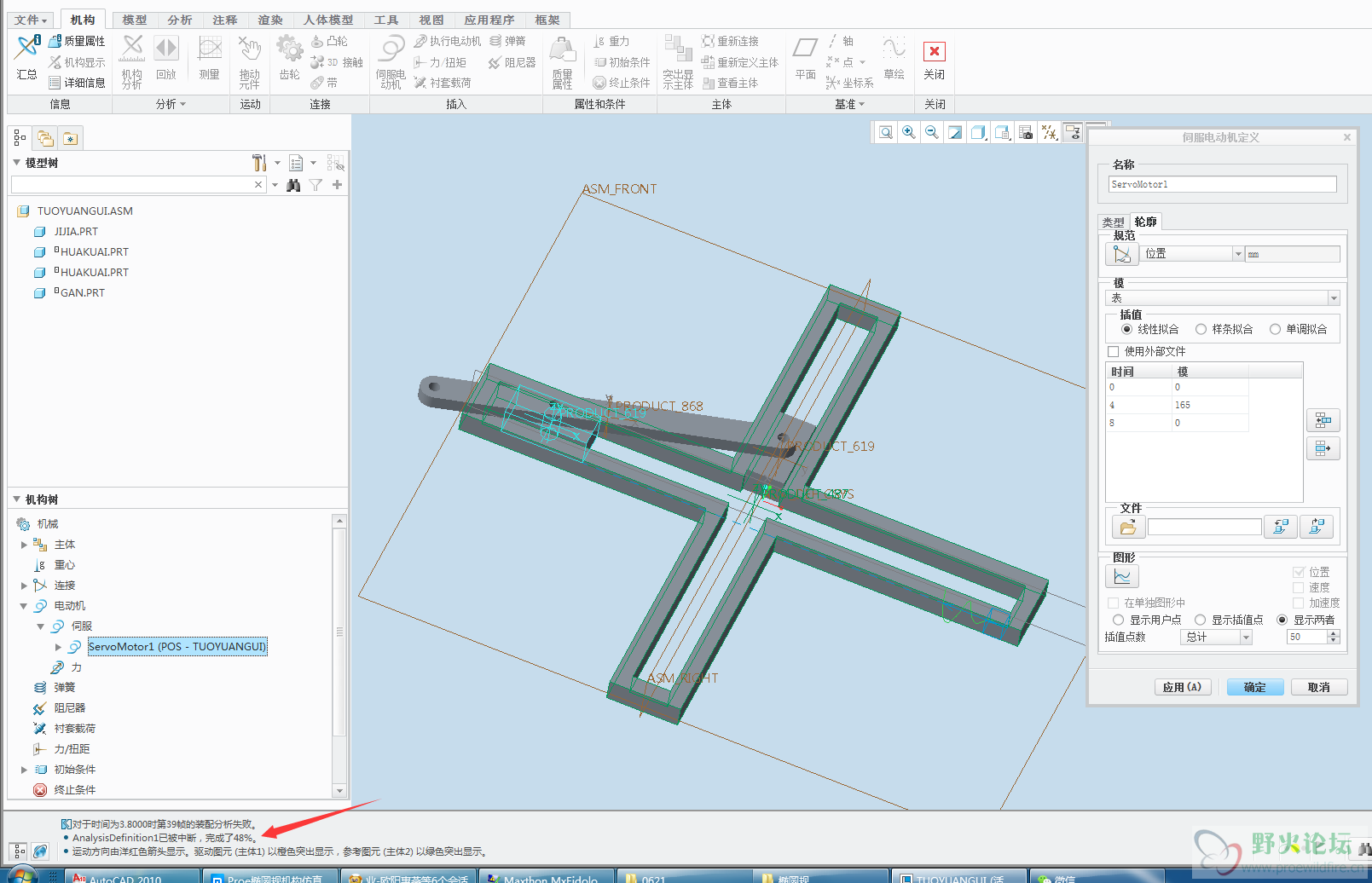

  连接做好了,要像这样运动
表 文件里 1和2 轨迹 对应滑块3和4  要怎么编写 表 里的参数
分析 显示到 48%就中断了
源文件  creo 3.0

 楼主| 发表于 2019-6-21 10:59 | 显示全部楼层
  表文件 分析到48%就停止了
源文件 creo 3.0

你这个设置根本不用什么表,12年的时候我就已经做了。
这个机构简单的说,就是个椭圆规,杆端任意一点的轨迹都是一个椭圆
