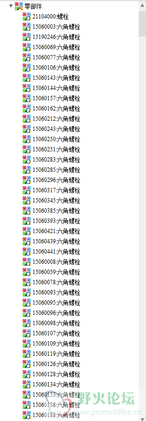

如题所示,因为公司需要上PLM软件,原先做的螺栓螺母等标准件的族表零件,在提取零件的时候,会把族表明细表中的所有实例全部提取一遍,需要的时间太长,有没有办法能够批量把族表中的实例全部保存成单个的零件,多谢各位大佬指教!!!

并不是因为没法和PLM对接,而是因为我一个族表零件里面有上百个实例,在提取文件的时候,系统会把这个族表零件中的所有实例挨个读取一遍,花费的时间太长了,尤其是图纸中的这类族表零件比较多(像螺栓螺母、弹垫平垫类),所以想把族表中的所有实例都单独保存出来,然后建成标准件库,缩短PLM的读取时间。

族表会生成索引的,不会把每个零件都打开

@野火 我工作目录中只有一个六角螺栓的文件,但是PLM系统提取出了这么多的族表实例
