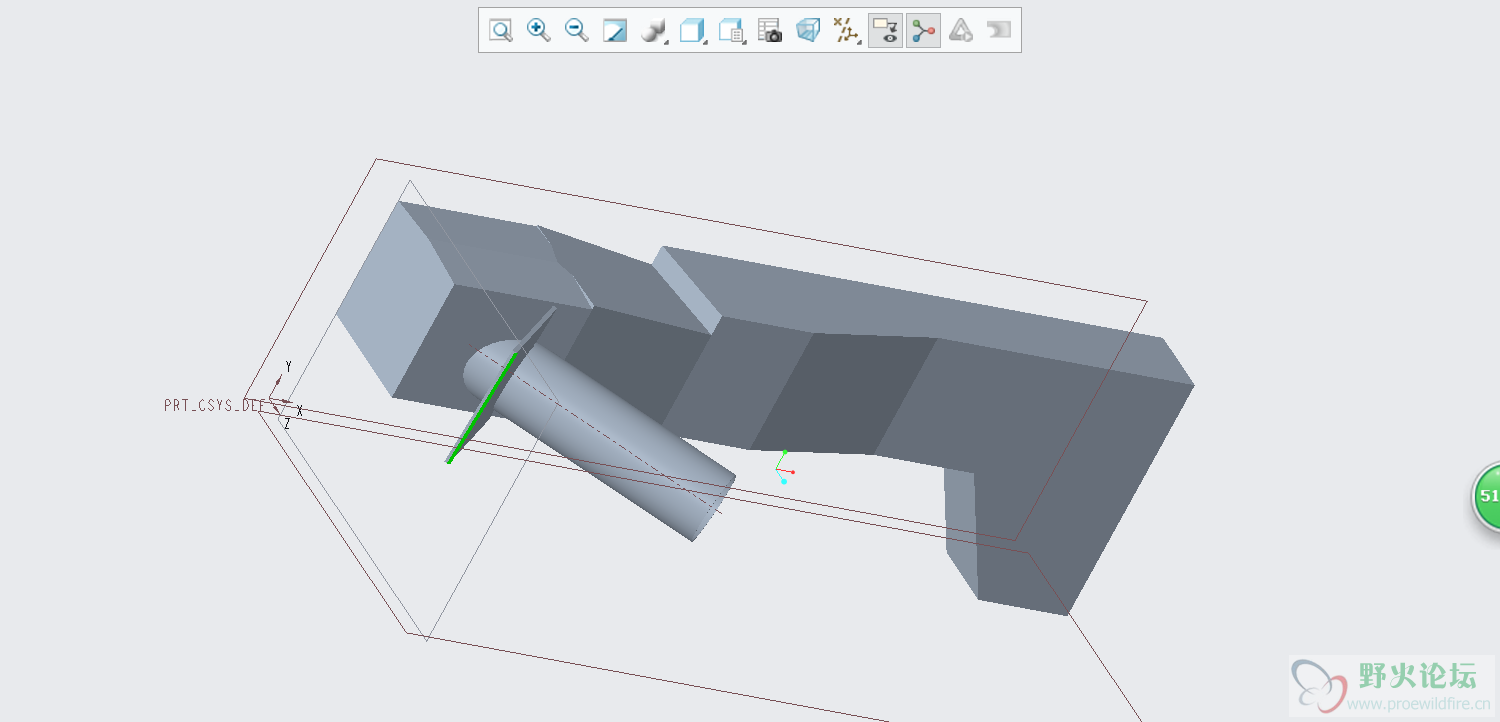

请问怎么在这个面做角度拉伸?忘大神指点。。

发表于 2019-6-18 06:56 | 显示全部楼层
创建垂直于延申出去的管的基准面,在创建的基准面草绘,拉伸到你选中的那个面就可以了

发表于 2019-6-18 08:09 | 显示全部楼层
做个复制平面先,再拉伸

发表于 2019-6-18 08:20 | 显示全部楼层
建立基准面

发表于 2019-6-18 09:14 | 显示全部楼层
创建新的参考基准平面

发表于 2019-6-18 15:00 | 显示全部楼层
可以画线然后用扫描画出来比较方便吧

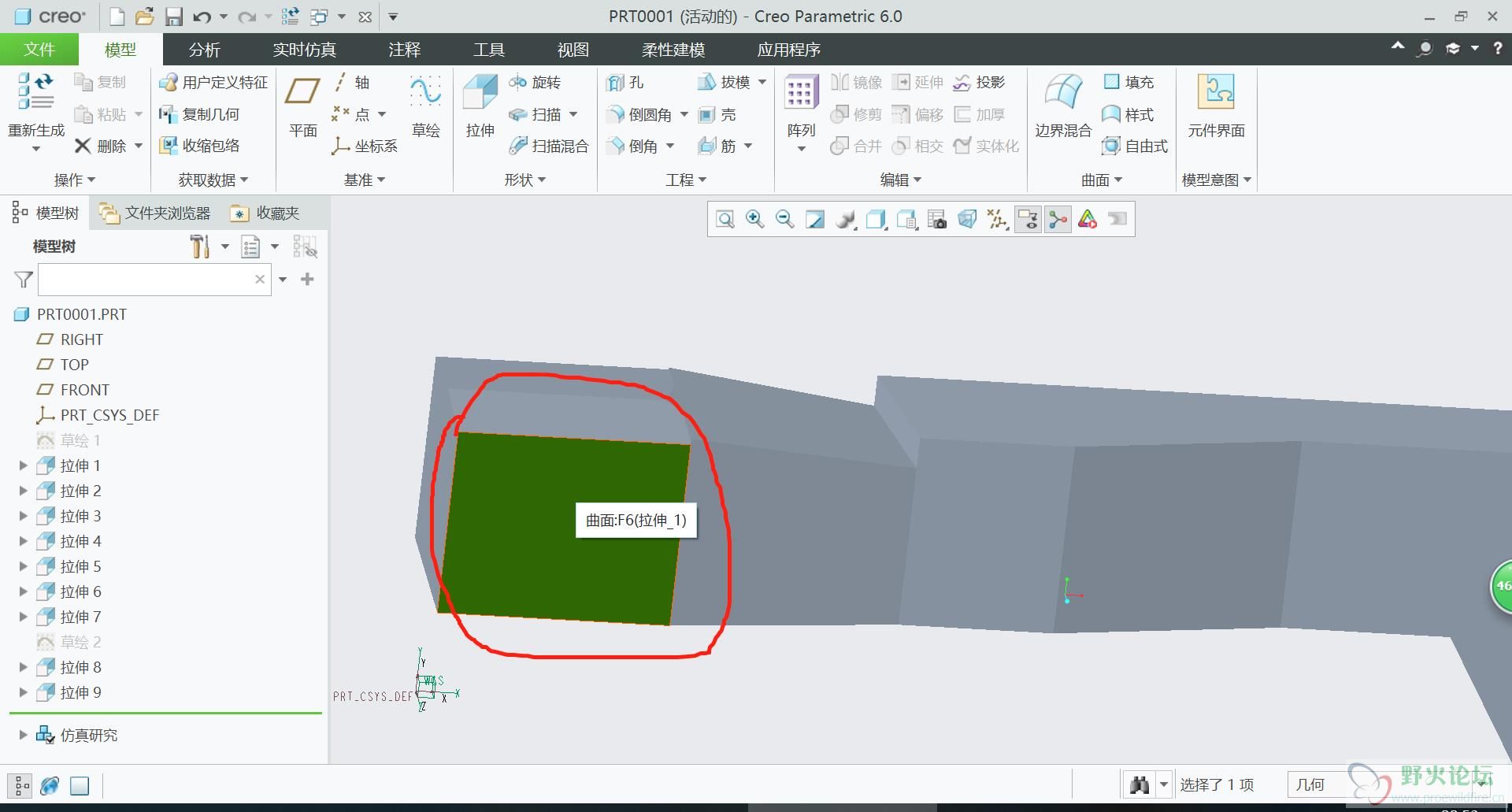

拉伸已按照大神方法创建基准面制出,但是基准面不能删除,如果删除会连带拉伸体一起删除,请问接着怎么操作?
