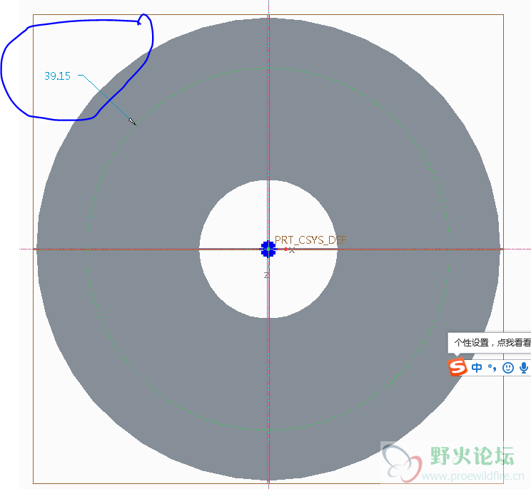

为啥同一个图形下,构造模式和普通模式的尺寸差的这么多?这个东西在哪能进行设置呢?哪位大佬帮忙解答下吧
构造模式下的尺寸
构造模式下的尺寸

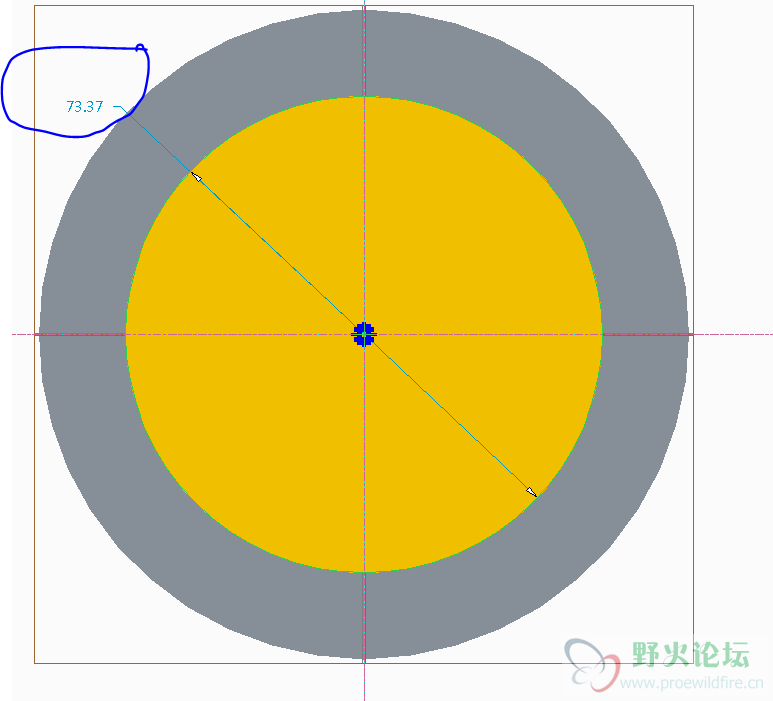

 楼主| 发表于 2019-6-17 22:25 | 显示全部楼层
下面那张图是普通模式下的尺寸,同一个零件下的,求帮忙

发表于 2019-6-18 08:01 | 显示全部楼层
肯定没有参考到,你放大点看看吧,

发表于 2019-6-18 08:11 | 显示全部楼层
上面标的半径,下面标的直径

发表于 2019-6-18 10:39 | 显示全部楼层
构造线也需要约束;作图最好重要的尺寸锁定,不是特别重要的也要变成强尺寸,否则他什么时候变了,你都不知道;另外标准的方法,直径与半径,都有小技巧

发表于 2019-6-18 17:00 | 显示全部楼层
一个直径一个半径啊兄嘚,构造线点两下左键再中键就是直径
