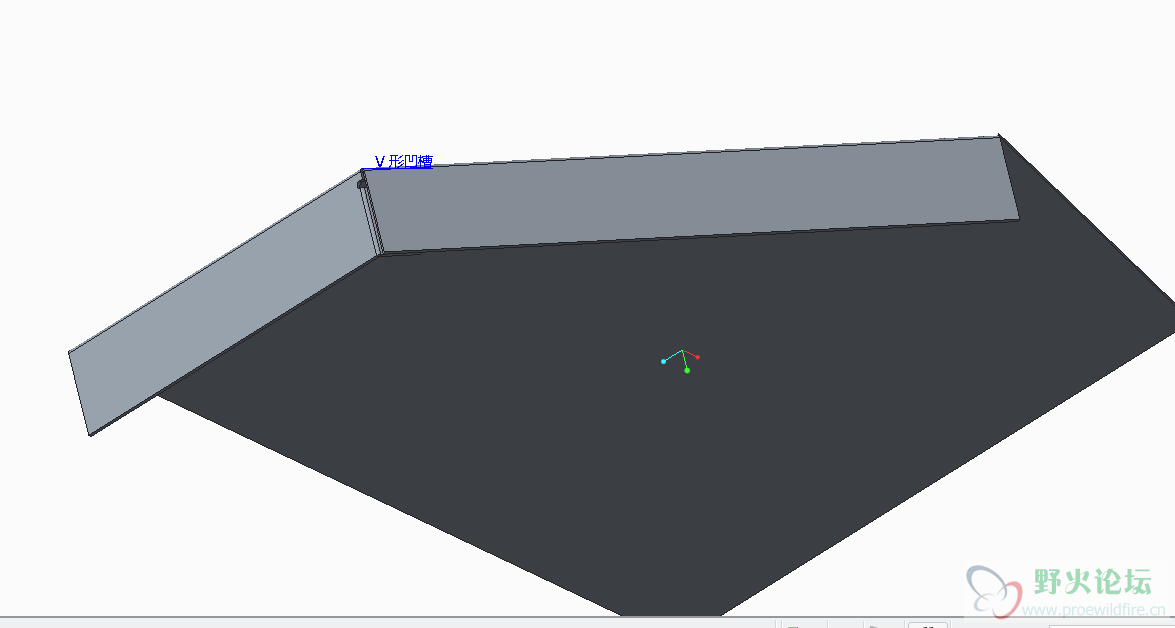

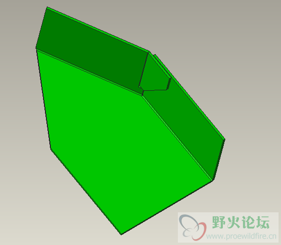

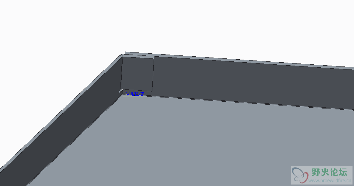

如下图,中间通过小耳朵相连时,角度一直调不好,有没有自动的方式,

兄弟,你这个需要焊接,一块板是做不出来的。

测量角度,用平整来做!

如图
大哥,问一下这个一块板不能做的原因,看角度展平我感觉应该可以一块板折出来。。。。。求教一下

用实体做不好么?实体转钣金

这个展开会不会自相交

futurism 发表于 2019-6-18 09:07
测量角度,用平整来做!
用法兰壁,然后进入草绘,直接参照想要的角度,草绘折弯,
