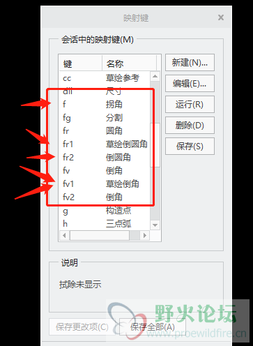

发表于 2019-6-16 10:31 | 显示全部楼层 |阅读模式
我想建立双字母快捷键,但是发现用不了,每次按FR的时候,都是拐角命令(F)。我看别人都能双字母建立的,什么rq,re,rt这样建立,我这个怎么就没有效果了,能帮我解答下吗

发表于 2019-6-16 10:46 | 显示全部楼层
把拐角改为FF就可以了

发表于 2019-6-17 09:57 | 显示全部楼层
要做双字母的快捷键,首先就要把原单字母的快捷键改成双字母,不然有冲突。我自己用的快捷键全是双的,没有单的或三的

发表于 2019-6-17 10:19 | 显示全部楼层
首先,你看看,一按F就是拐角,其它的复合快捷键没等你按第二个字母就识别成拐角了。
建议:F拐角快捷键字母前面加其它字母,比如d,不与其它快捷键冲突,且没有其它快捷键设置为d。

133
发表于 2019-12-9 17:06 | 显示全部楼层
slwolf 发表于 2019-6-17 09:57
要做双字母的快捷键,首先就要把原单字母的快捷键改成双字母,不然有冲突。我自己用的快捷键全是双的,没有 ...
如何将原有的单字母快捷键改成双字母的?一改的话,直接错误退出了。

发表于 2019-12-16 14:59 | 显示全部楼层
直接用记事本打开config.pro,在里面找到你的快捷键替换就好了

发表于 2019-12-18 09:04 | 显示全部楼层
不是映射不会双字母,而是说,在映射中使用了双字母(比如XB),但是一按X,就与系统的默认X拉伸冲突,我需要解决的问题是,如何将系统自带的快捷键改成双字母,如将X改成XC,这样就不会起冲突了。

发表于 2022-11-29 15:56 | 显示全部楼层
kbh1981 发表于 2019-12-18 09:04
不是映射不会双字母,而是说,在映射中使用了双字母(比如XB),但是一按X,就与系统的默认X拉伸冲突,我 ...
有文件提到系统快捷键只能单字母。
