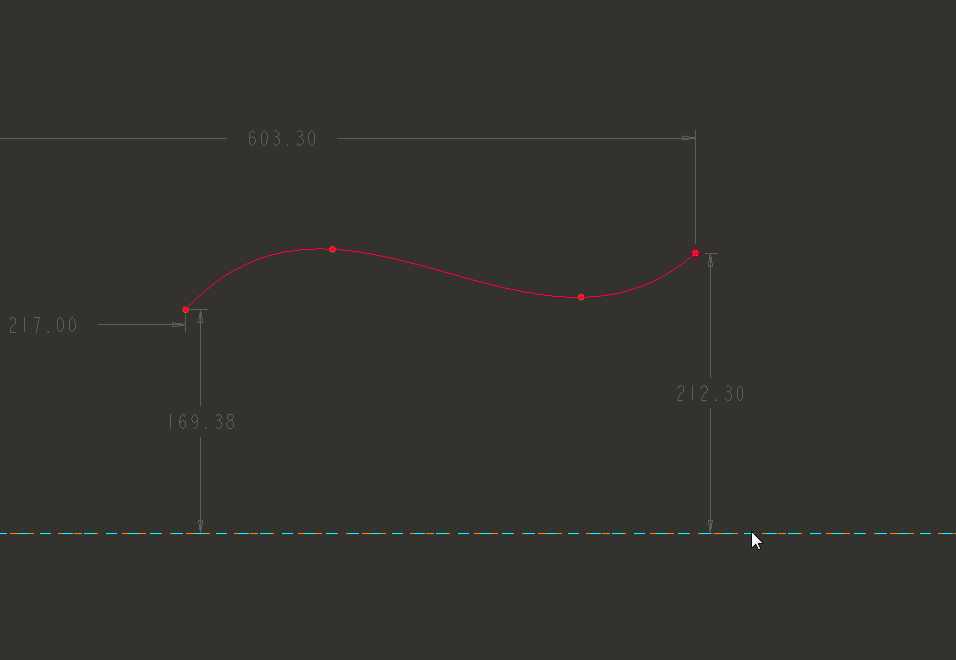

草绘样条曲线在creo中如何标注切点曲率半径?按百度的方法在creo3.0和creo5.0里面试了,都提示不能建立指定的尺寸(设置相切,选中切点然后按中键),哪不对吗,要怎样标注

这个应该是曲率分析完成后 自己标注上去吧

发表于 2019-6-16 05:54 | 显示全部楼层
点端点,再点下样条曲线,然后点一下参照面,最后才点空白处

 楼主| 发表于 2019-6-16 09:40 | 显示全部楼层
参照面是怎样选的,我标出来的全是切线的角度

发表于 2019-6-16 09:48 | 显示全部楼层
角度先标出来,然后直接点端点就出来了

 楼主| 发表于 2019-6-16 11:34 | 显示全部楼层
kusoray 发表于 2019-6-16 09:48
角度先标出来,然后直接点端点就出来了
我新建草绘只能在切点位置标注一个曲率半径,另一段的样条曲线标不出来,从列表选择也不行,新建零件然后草绘,曲率半径都无法标出,会不会是配置文件哪不对

发表于 2019-6-16 11:54 | 显示全部楼层
刹訤 发表于 2019-6-16 11:34
我新建草绘只能在切点位置标注一个曲率半径,另一段的样条曲线标不出来,从列表选择也不行,新建零件然后 ...
另一端样条的角度也要先标注,才能标曲率半径

发表于 2025-3-5 12:07 | 显示全部楼层
角度先标出来,然后直接点端点就出来了
不对啊,点了没反应 9.0
