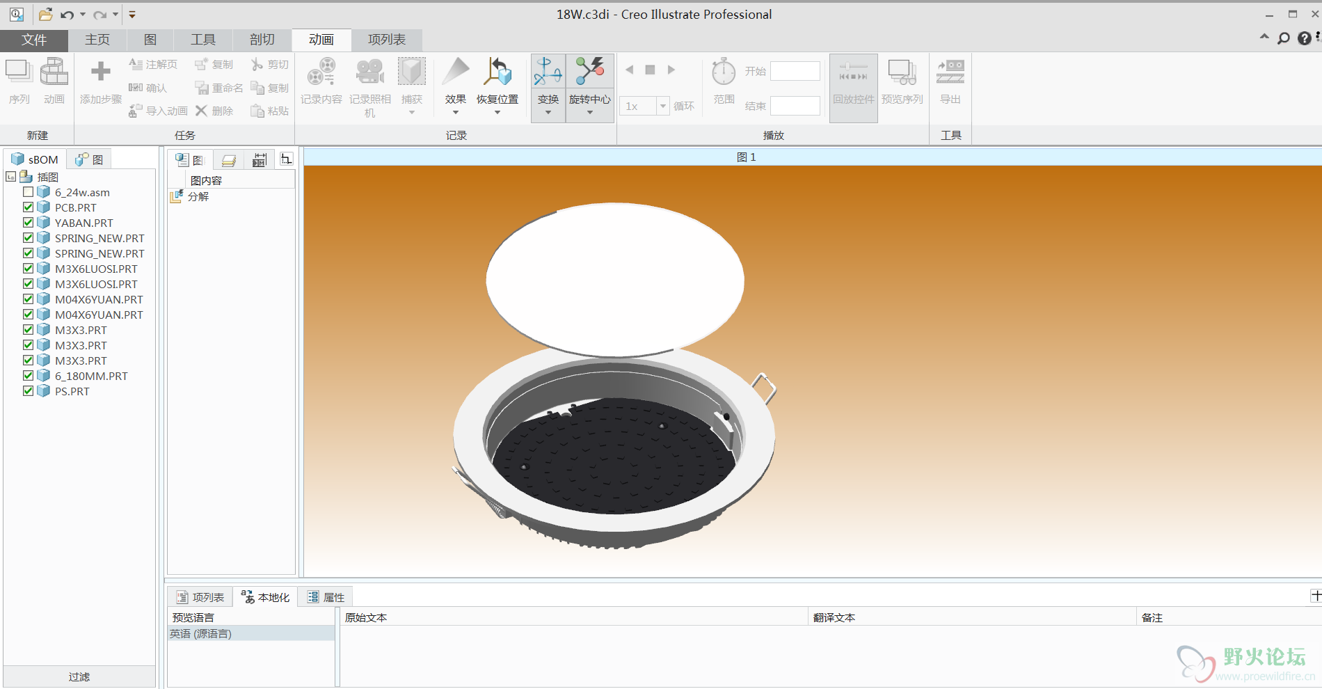

发表于 2019-6-15 16:51 | 显示全部楼层 |阅读模式
安装后学习用了三天,前两天还是正常的,今天就不能使用动画和序列功能了,变灰色了,请教一下怎么解决,感谢万分!

发表于 2019-6-17 11:52 | 显示全部楼层
已存在序列文件,所以不能新建序列或者动画了!

 楼主| 发表于 2019-6-17 14:11 | 显示全部楼层
感谢版主的回复
