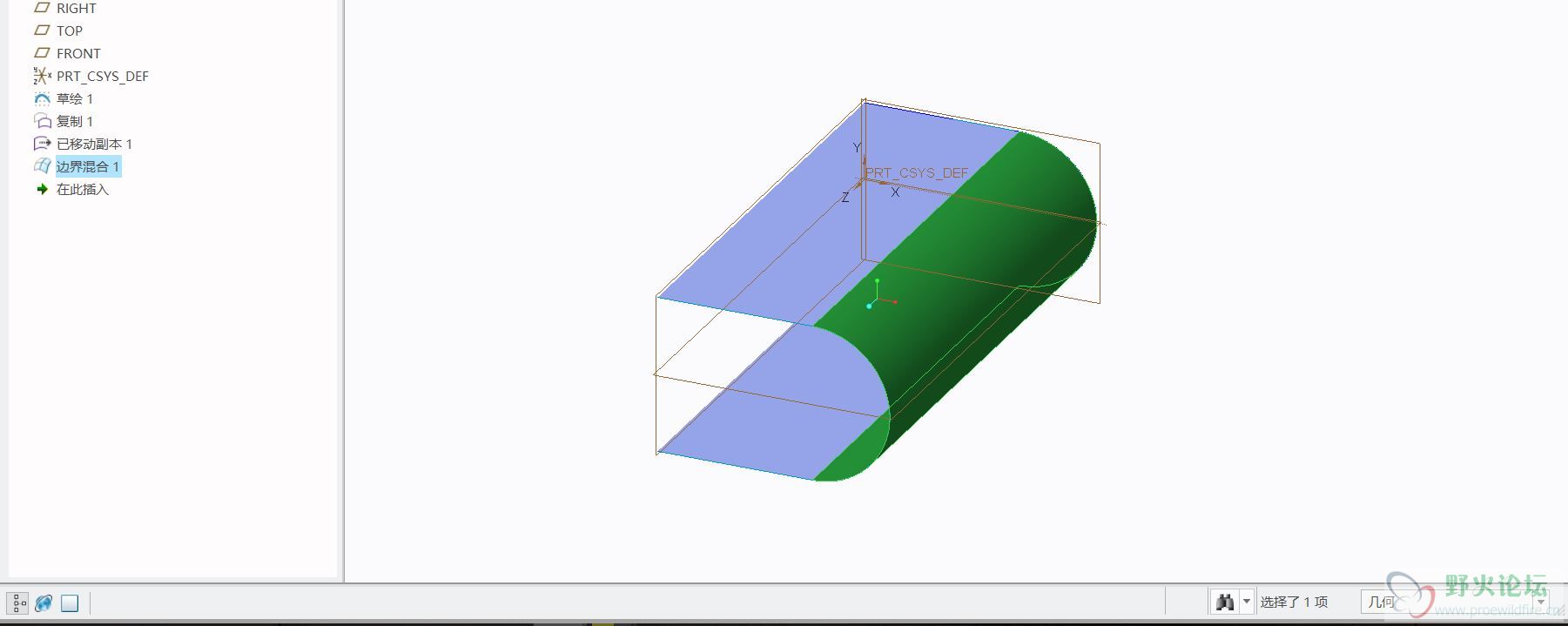

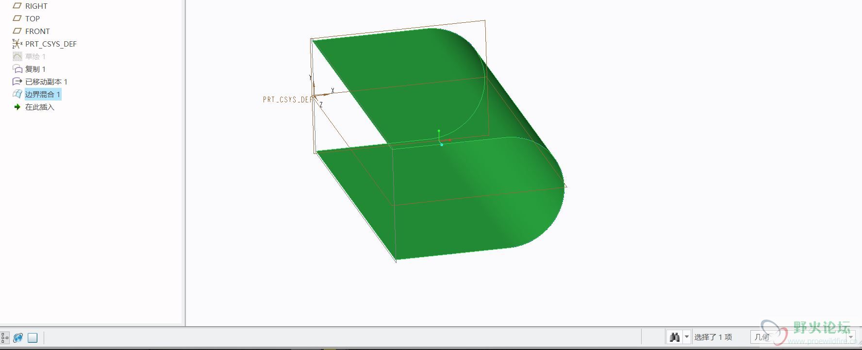

如图,不管用拉伸、扫描而是边界混合创建的简单曲面都是由几个连续的曲面组成的,但是在源文件(creo3.0)中创建出的面却是一个整体的面,因为这种原因,使得下一步的操作没法解决,这应该怎么办?用的是creo4.0版本。难道仅仅是版本问题?
单个曲面
单个曲面
多个连续曲面
多个连续曲面

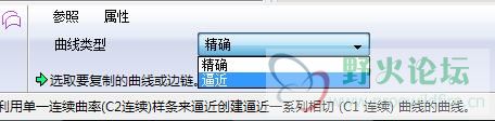

复制里有"精确"和"逼近"两个选项,应该是一个用了"逼近",另一个用了"精确"
谢谢你的回答,但是我两个都用的是逼近,应该是其它原因造成的。
 楼主| 发表于 2019-6-16 14:53 | 显示全部楼层
yhlleaves 发表于 2019-6-15 15:00
鼠标移到曲面上 ,右键切换,就可以了
谢谢你的回答,但是我的问题是为什么会形成多个连续曲面而不是一个完整的单一曲面,现在只能通过面组或按住ctrl选择

9527  错在移动复制的源选错了,为免出错,复制出逼近的曲线后,把草绘1隐藏再作其它操作即可.
的确是这个问题造成的,万分感谢。
