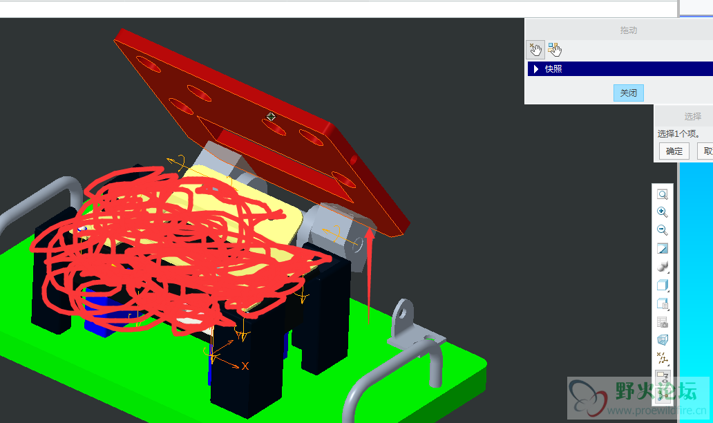

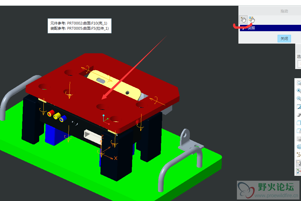

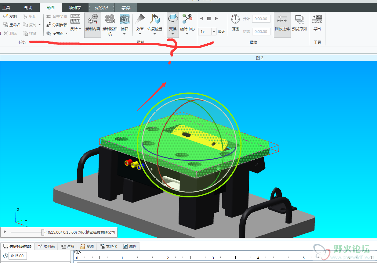

在仿真动画中我想有个翻转的动作 ,在装配图中我已经销约束 可以翻转 但是在仿真插画里我旋转不能靠我的那个轴旋转而是以件的中心旋转!
感谢大佬不吝赐教 感激不尽

1.约束定义销连接、
2.在机构模块里面,添加伺服电机
3.机构分析里面模拟运行。
应该是你想要的吧

机构分析里面我感觉好麻烦 现在我觉得CREO IIIUSTRATE 这个软件做动画好简单·类似于简单的插画演示。细节不是我要的 就是展示给别人看的!

我用CREO PARAMETRIC装配的图 导入了CREO IIIustrate这个插画软件里做视频。。。对不起是我没说出来我的创建方式!
