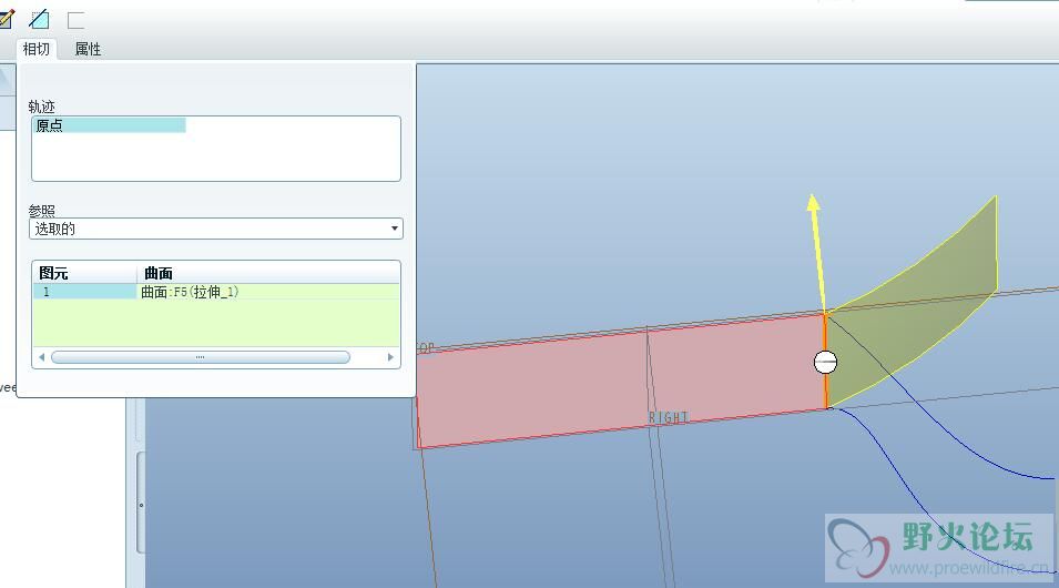

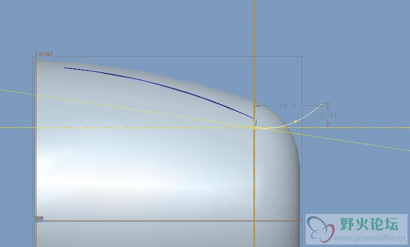

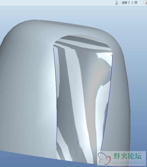

如图 显示相切,实际做出来 不相切 那么这个功能有啥用啊
图片3 直接做的相切 有点差强人意,而且里面截面线不能是圆弧,是样条

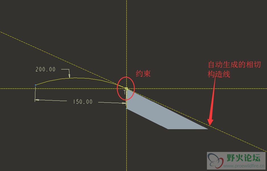

设相切以后在草绘里就会生成一条相切的构造线,草绘的截面线条和生成的构造线约束相切就行了,你可能没约束好

NO NO NO 这里我故意不弄成相切的,我是想搞明白  变截面相切里的这相切符号为什么不起作用
