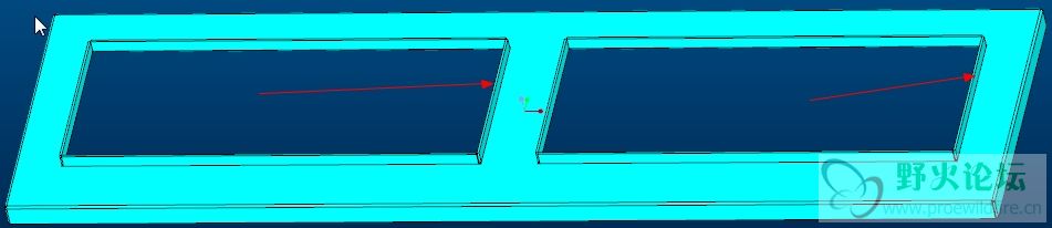

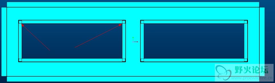

请高手赐教:右钣金内孔翻边展开重叠了怎么办?
钣金内孔翻边展开重叠了怎么办?
钣金内孔翻边展开重叠了怎么办?

发表于 2019-6-14 20:34 | 显示全部楼层
怎么办,拼焊呀,你应该不是做钣金的,或者是刚接触钣金的

发表于 2019-6-14 22:01 | 显示全部楼层
重叠了想办法去除掉呗

发表于 2019-6-15 08:01 | 显示全部楼层
切掉呗
 楼主| 发表于 2019-6-17 14:40 | 显示全部楼层
我是感觉那位说“补焊”的比较靠谱,因为在一张板上面要进行折弯“展开后重叠”的部分,只能是这样。我当然知道需要切掉啊!我就是原以为哪位高手会不会有更加高明的办法,因为总是感觉这办法有些别扭啊!!
发表于 2019-6-17 15:05 | 显示全部楼层
纯粹是小意见:零件体做不好的,就用装配体去做,发到钣金厂去工人师傅看的效果基本是一样的,只要复合工艺,能让人看懂就ok
 楼主| 发表于 2019-6-18 15:55 | 显示全部楼层
刚刚这位说得没有错,我开始也是这样的想法。可是总是为难具体如何拆分的问题。请大家参考一下我如下观点是否可行:就按照钣金那样画出来最终的效果图出来给钣金加工厂,至于如何拆分或者如何补焊,让他们自己去决断。我要的是最后的符合要求的结果就好!
