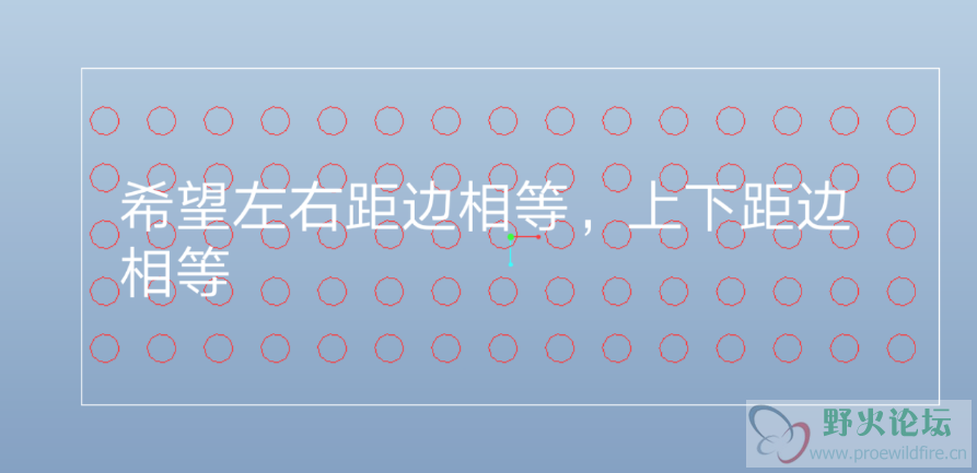

填充阵列后图元距边距离不一样怎么解决
 楼主| 发表于 2019-6-14 10:03 | 显示全部楼层
希望,左右距边相等,上下距边相等
完成图片
完成图片
974
173
1761

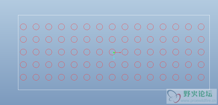

发表于 2019-6-14 10:22 | 显示全部楼层
把原始实例放在正中心呢?
回复 2 0
1017
1165

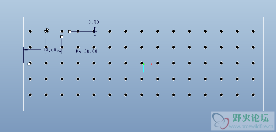

发表于 2019-6-14 10:30 | 显示全部楼层
阵列尺寸算好
349
578
发表于 2019-6-14 13:13 | 显示全部楼层
把尺寸阵列改为填充阵列试试。
176
202
发表于 2019-6-14 15:18 | 显示全部楼层
iskgjj 发表于 2019-6-14 10:22
把原始实例放在正中心呢?
这样应该可以。
258
424
发表于 2019-6-14 16:48 | 显示全部楼层
算好尺寸和阵列的数量,原始几何体放在中心,比较好计算
 楼主| 发表于 2019-6-15 16:14 | 显示全部楼层
把原始实例放在正中心呢?
已解决,谢谢
 楼主| 发表于 2019-6-15 16:15 | 显示全部楼层
把原始实例放在正中心呢?
谢谢,放中间就好了,已解决
