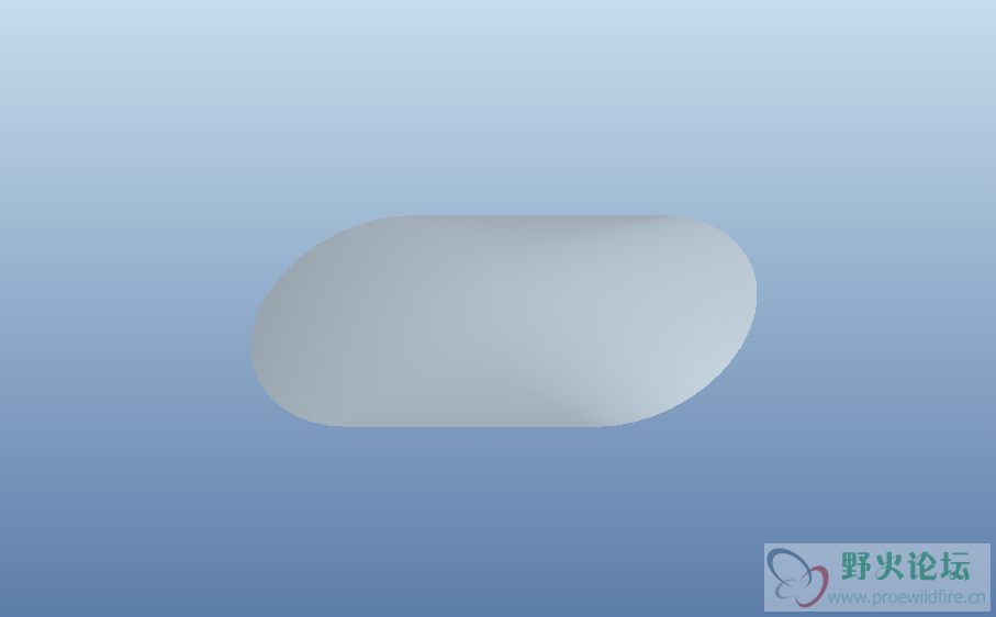

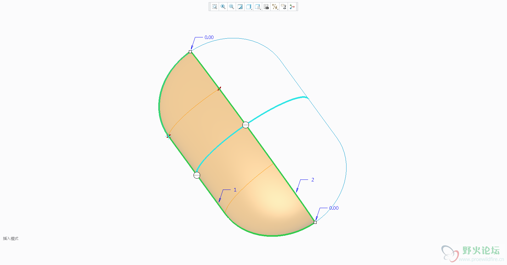

刚开始学习曲面,遇到一个比较基础的问题,希望可以得到大家帮助。
我在用混合曲面做一个圆弧盖时本来时想一次过成型的,可是在选择完链后不能成型,我又试着先成型一半再镜像,但是在连接部位会又不光滑的过渡,现在想问问我要怎样操作才能一部形成一个光滑过渡的盖子。
前面在网上看用可变截面也可以一部形成,但是我只能做到柱状,不能做出弧形的盖子。

发表于 2019-6-13 16:38 | 显示全部楼层
中间边界约束为垂直试试
设置相切

发表于 2019-6-13 17:03 | 显示全部楼层
顶部和边缘的线 转成 样条线 就好了

发表于 2019-6-13 17:05 | 显示全部楼层
法向相切
 楼主| 发表于 2019-6-13 17:12 | 显示全部楼层
设置了相切就不能成型

发表于 2019-6-13 22:05 | 显示全部楼层
对称贴合处边界定义垂直
 楼主| 发表于 2019-6-14 08:58 | 显示全部楼层
weibangqiu 发表于 2019-6-13 22:05
对称贴合处边界定义垂直
具体是怎么样的,我刚学曲面比较多命令不清楚。

发表于 2019-6-14 09:45 | 显示全部楼层
qumian.prt.rar (75.05 KB, 下载次数: 26)
不知道这是不是需要的效果,看起来还挺圆润的。
发表于 2019-6-14 12:21 | 显示全部楼层
你看看行不行
