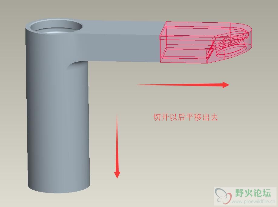

[求助] 客户要求主体增高20厘米。出水口长度也增加20厘米,且只有stp文件

发表于 2019-6-13 16:37 | 显示全部楼层
切开以后平移,再实体化

发表于 2019-6-13 17:17 | 显示全部楼层
这个很规则,方法有多的,
1.复制面,拉伸合并剪切特征,复制,移动  然后实体化
2.把特征切成零件,装配,距离达到客户要求,复制几何,在实体化

发表于 2019-6-13 20:12 | 显示全部楼层
利用CREO的柔性建模,轻松搞定。

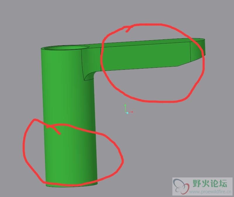

 楼主| 发表于 2019-6-14 09:42 | 显示全部楼层
kusoray 发表于 2019-6-13 16:37
切开以后平移,再实体化
感谢回复,能否发下文件,我导入stp后破面了不是实体。而且切开后柔性建模平移软件会卡死系统无响应。万分感谢

发表于 2019-6-14 10:08 | 显示全部楼层
我的马呀 发表于 2019-6-14 09:42
感谢回复,能否发下文件,我导入stp后破面了不是实体。而且切开后柔性建模平移软件会卡死系统无响应。万 ...
这个破面很好补,把破面删除,把对面好的面镜像过来,合并一下就可以了
