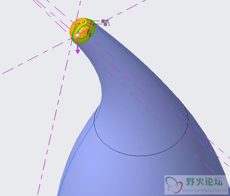

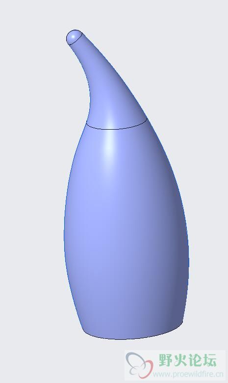

[求助] 这种曲面怎么画,求讲解一下?非常感谢。

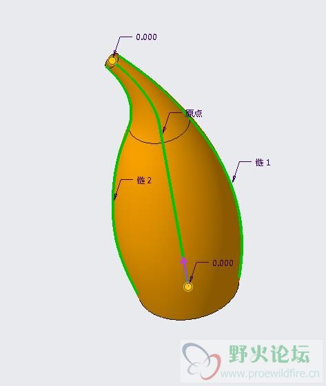

其实就是  可变截面扫描,你可以论坛搜一下相关的贴子。
也可以在网上搜  VSS花瓶
http://www.proewildfire.cn/forum ... 8%C3%E6%C9%A8%C3%E8
按你的模型,先画3条轨迹线,然后扫描,截面用圆形或类似圆形。

两个可变扫描可做好

你这方法大大地错误    下面旋转上面扫描    很简单

谢谢,我也感觉不对,所以后面改成直接扫描了,整个扫描出来的。

谢谢,按照你的方法,已学会。
