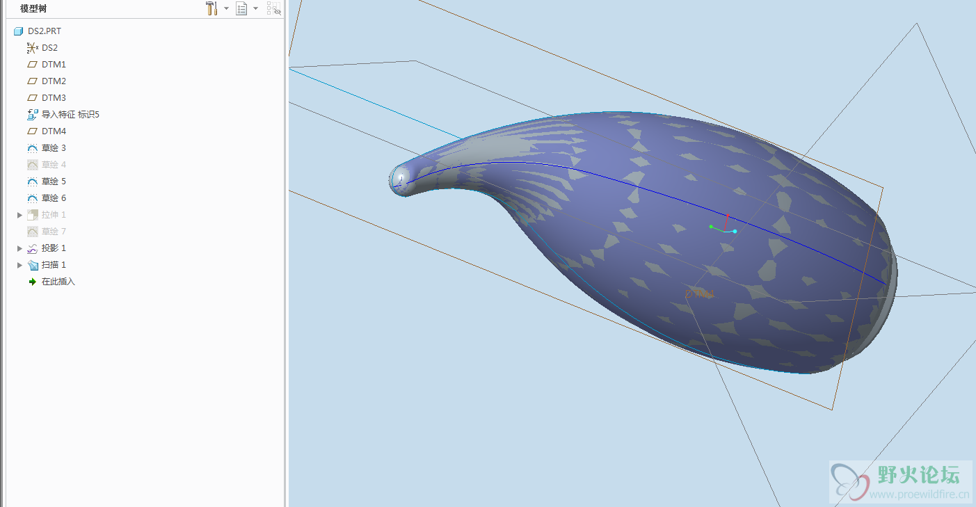

[求助] 这种曲面怎么画,求讲解一下?非常感谢。

  你是想说做成一片过的面吗?
三条边线 搞成 样条线  截面也是转成样条
一个原文档  creo 3.0的 一个STP 看看是你想要的吗

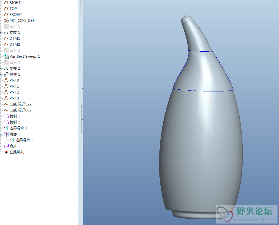

 楼主| 发表于 2019-6-13 19:33 | 显示全部楼层
附上自己画的,略丑。上半部分的弧度,没办法控制的好,不知道该怎么调整,

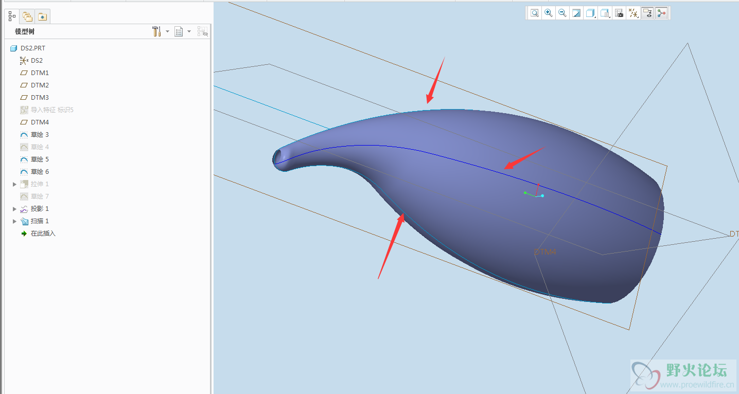

 楼主| 发表于 2019-6-13 19:52 | 显示全部楼层
这个中间的,连接处,正面能看,侧面不能直视,这个有谁知道,讲解一下吗?

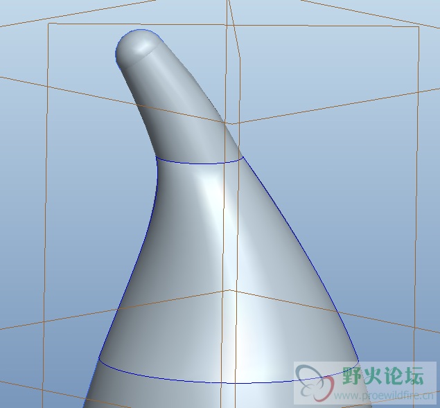

 楼主| 发表于 2019-6-14 14:26 | 显示全部楼层
有高手讲解下,上半部分,可以用什么方法做吗,弧度不够完美

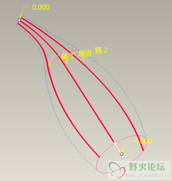

发表于 2019-6-14 15:13 | 显示全部楼层
直接用 扫描,不要一段一段画,那样不容易控制,面片也多。
发表于 2019-6-14 15:20 | 显示全部楼层
jmxicx 发表于 2019-6-13 18:04
你是想说做成一片过的面吗?
你画的顶部没封口,我试着用混合截面但是过渡不好。

 楼主| 发表于 2019-6-14 15:34 | 显示全部楼层
这种扫描画法,没试过,能稍微说一下怎么画的吗?   感觉你这种更直接点
曲面画的也过度不是很好,曲面不太好控制
