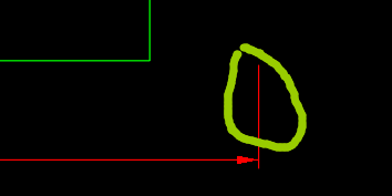

找了一圈没找到在哪里

 楼主| 发表于 2019-6-12 14:25 | 显示全部楼层
kusoray 发表于 2019-6-12 14:05
不知道是不是你想要的
不是这个

 楼主| 发表于 2019-6-12 15:31 | 显示全部楼层
1421803250 发表于 2019-6-12 15:16
看你圈起来那段,是可变的,不用设置的啊
CAD是可以固定长度的

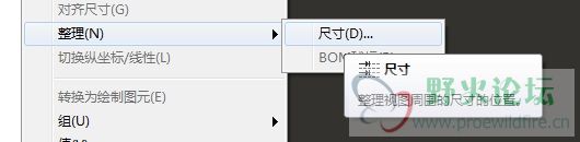

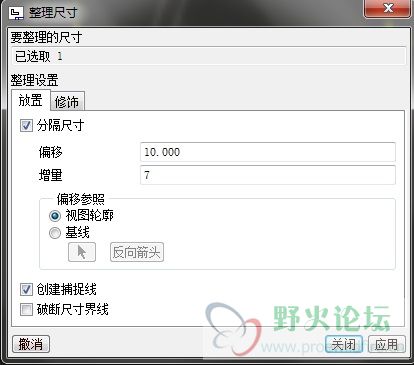

发表于 2019-6-12 17:57 | 显示全部楼层
起始点的位置是可以拖动的。
但是尺寸线距离最外的图元的起始距离、以及各个尺寸的间隔是可以统一调整的。
选中要调整的尺寸,(可以框选的)
编辑——整理——尺寸
出现对话框,输入目标值。
贴图为proe4.0
供参考。

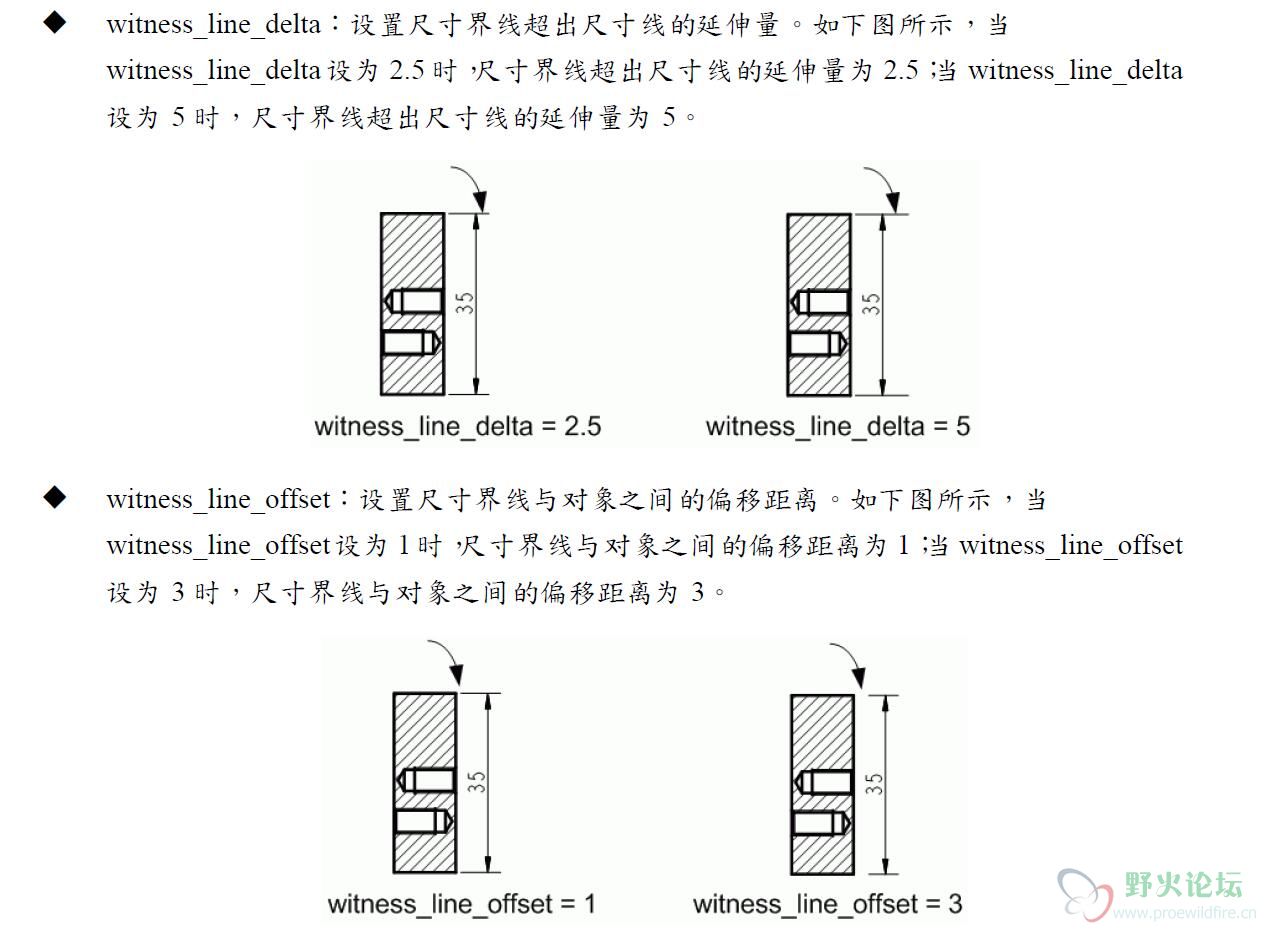

发表于 2019-6-12 18:04 | 显示全部楼层
二楼指出的做法,
感觉就是楼主所说的cad中的固定的长度(即尺寸界线超出尺寸线的长度)
当然,cad中还有个尺寸界线起始偏移量,避免尺寸界线与图线相连,导致在填充时出现错误。
如果圆圈中的尺寸界线固定长度,
当多个尺寸并排的时候,是不是外层的尺寸界线会距离目标图线相当相当的远?
这个长度,好象是根据尺寸线的位置,自动调整的吧。

 楼主| 发表于 2019-6-13 10:27 | 显示全部楼层
liurunxing 发表于 2019-6-12 17:57
起始点的位置是可以拖动的。
但是尺寸线距离最外的图元的起始距离、以及各个尺寸的间隔是可以统一调整的。 ...
试过了,不行,引线长度改不了
