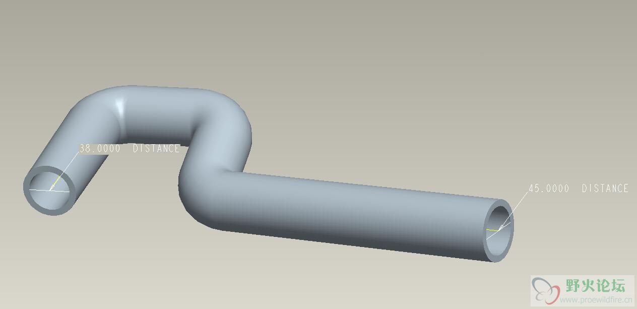

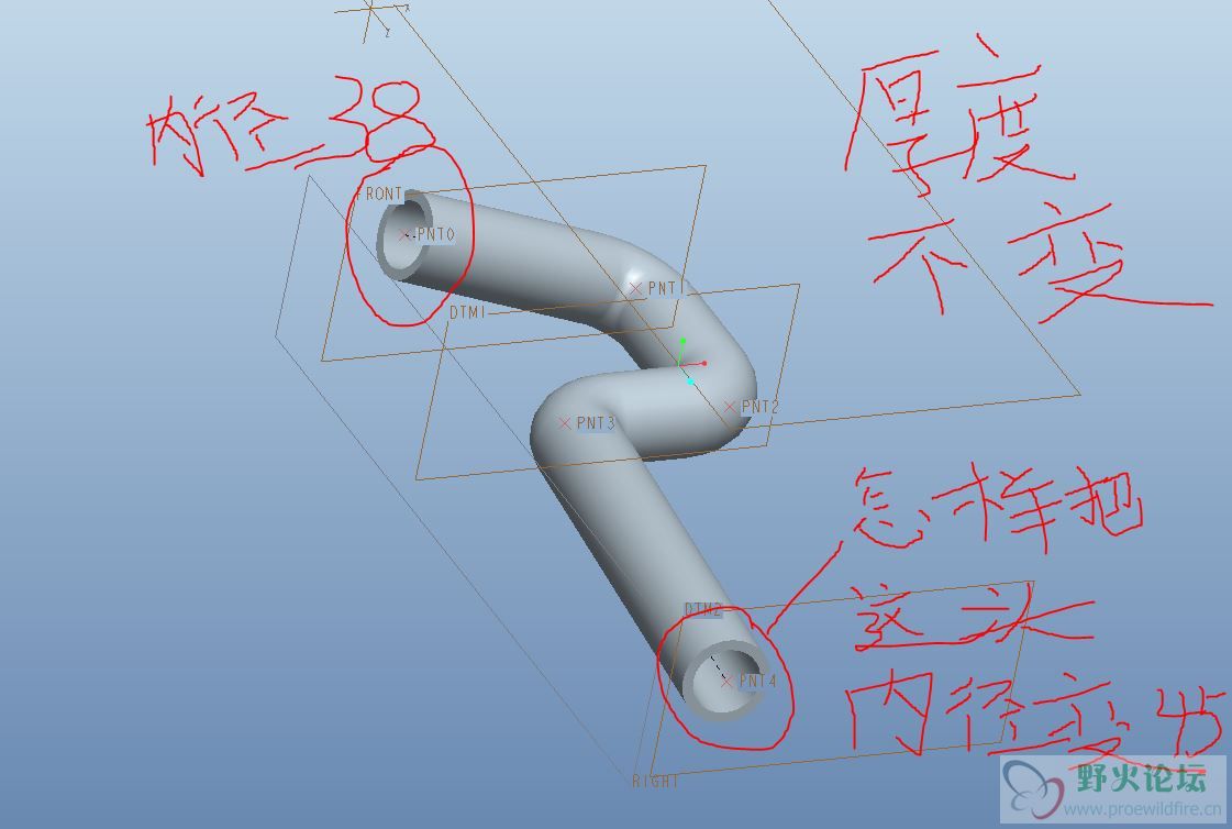

求助.JPG ,各位前辈,小弟初学,怎样可以做这种变径管道,管道命令里应该是做不出变径的来,求助各位
prt0012.prt.rar
173.5 KB, 下载次数: 16
怎样变径

发表于 2019-6-12 11:54 | 显示全部楼层
变截面扫描
298
439
可变截面扫描
 楼主| 发表于 2019-6-12 11:56 | 显示全部楼层
可变截面扫描怎样做出这种空间曲线来,能不能详细指导一下,万分感谢
 楼主| 发表于 2019-6-12 12:04 | 显示全部楼层
能不能详细说明一下,谢谢!

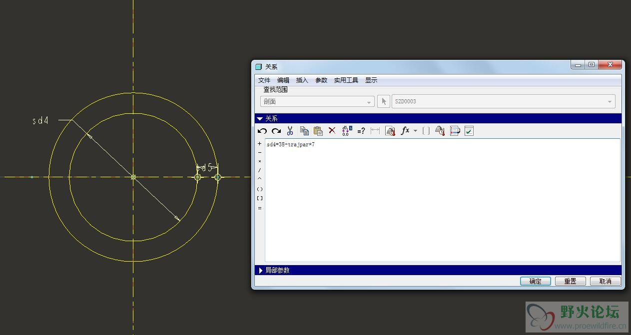

发表于 2019-6-12 13:01 | 显示全部楼层
可变截面扫描+关系式

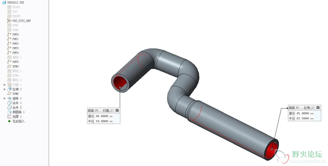

发表于 2019-6-12 13:02 | 显示全部楼层
个人感觉直接扫描出来的应该不是你想要的
看下图是否想要的?另这个管的弯曲半径太小,软管的话可以,金属的话较难成型
变径的位置可以变,数模随手做的,步骤不够严谨,仅参考下吧
prt0012.prt.zip
182.38 KB, 下载次数: 127
