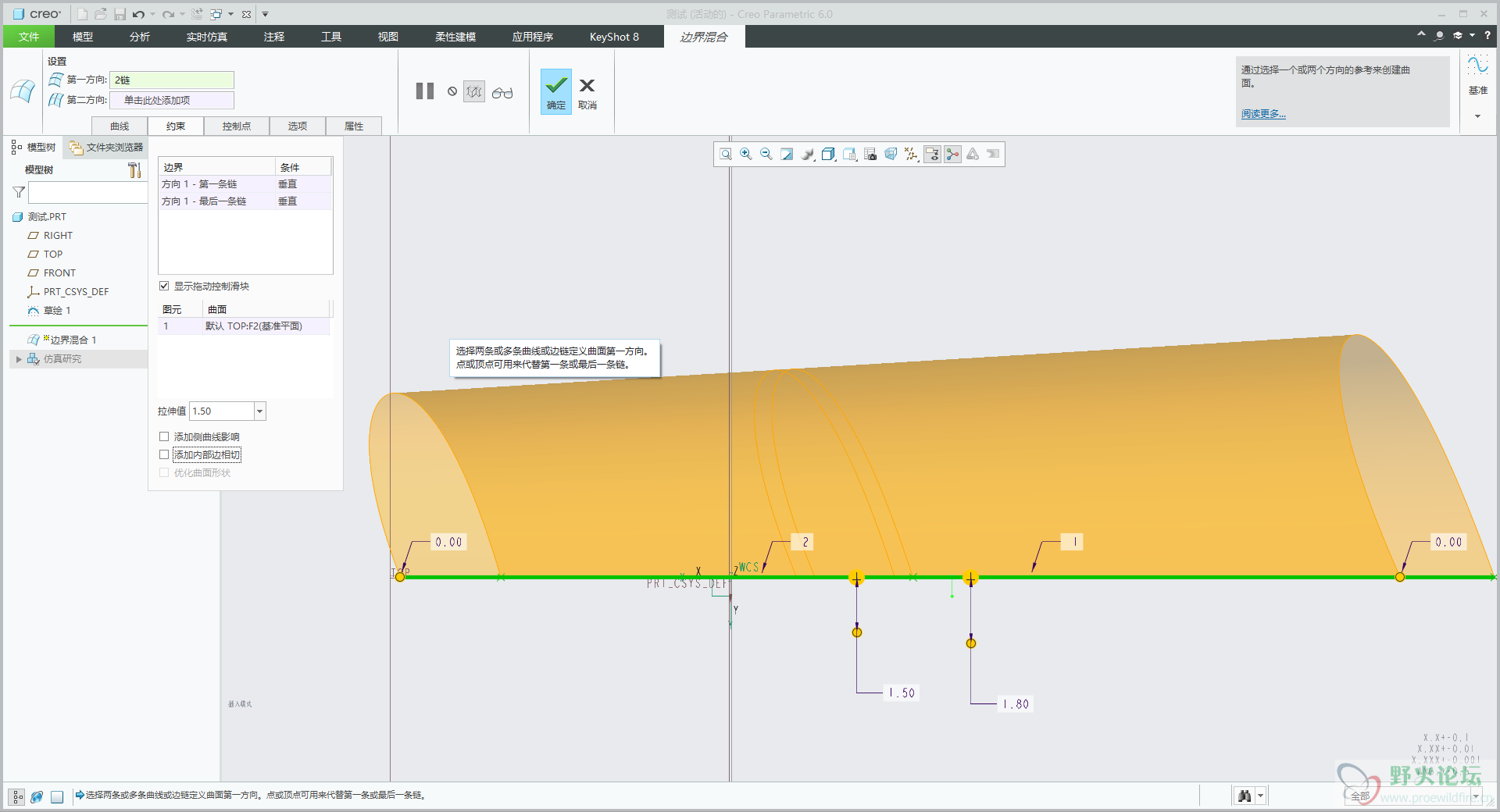

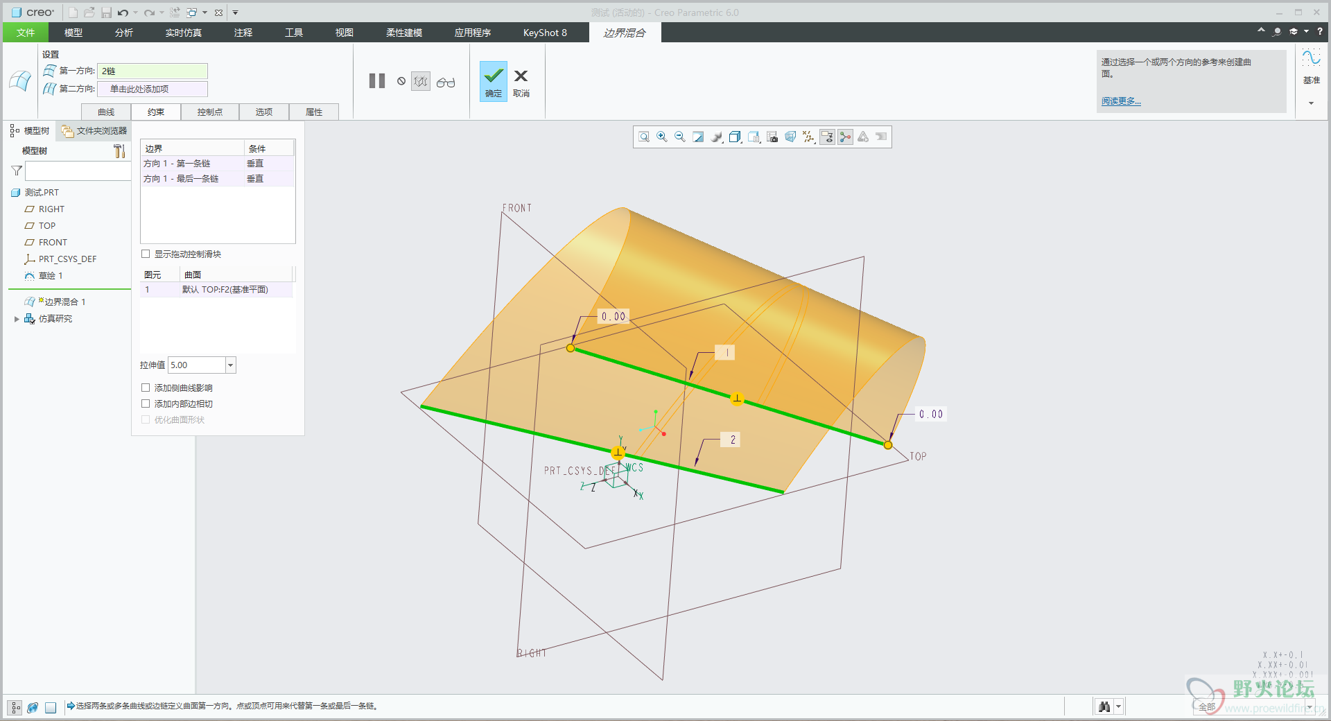

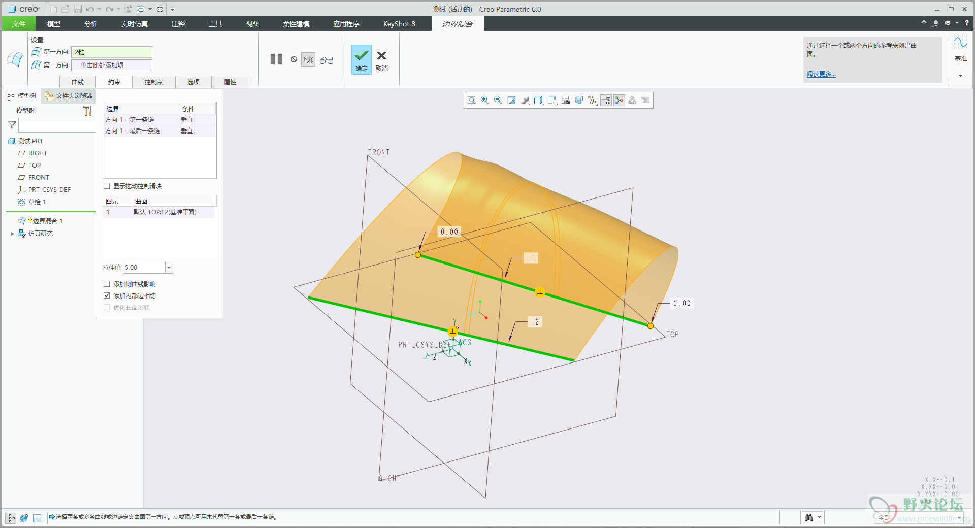

TIM图片20190612112857.png TIM图片20190612112852.png 这个添加内部边勾选了?反而曲面变差了?有没有朋友研究透 啥情况下要勾选 那个时候不需要勾选?   20190612135624.png 3`_8HSZZ]H21O6MZZI4@06Y.png

长度不一样的原因吗

这种命令可以先参考下帮助文件: “添加内部边相切” 复选框 - 设置混合曲面单向或双向的相切内部边条件。此条件只适用于具有多段边界的曲面。可创建带有曲面片 (通过内部边并与之相切) 的混合曲面。某些情况下,如果几何复杂,内部边的二面角可能会与零有偏差。

看过了 试验出了差别  但是这种差别  不好控制。

很早前看过了 勾选可能变好 也有可能变差 就成了不可控了。而默认是勾选的。
