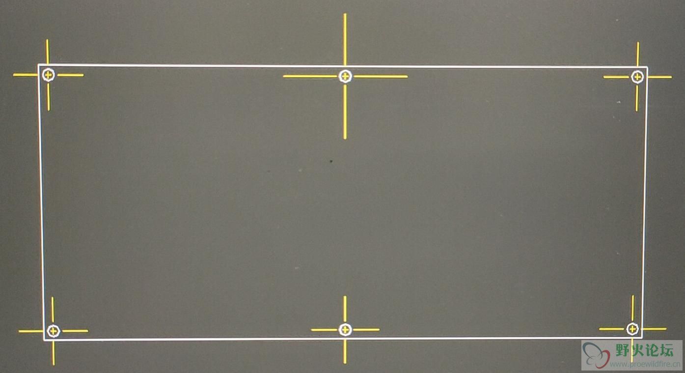

大家好,我用的是creo element,出工程图的时候,孔的中心线,无法单方向拉长缩短,只能整个十字中心线拉长缩短.看下图,不管我是十字光标还是一字光标,都是整体的放大缩小,不能单独向一个方向缩放。
请给位指点指点,我要把几个中心线水平和竖直方向连起来,现在不知道怎么办,原来用proe5.0 是可以的
ps:creo element的config文件用的是原来proe5.0的config文件。

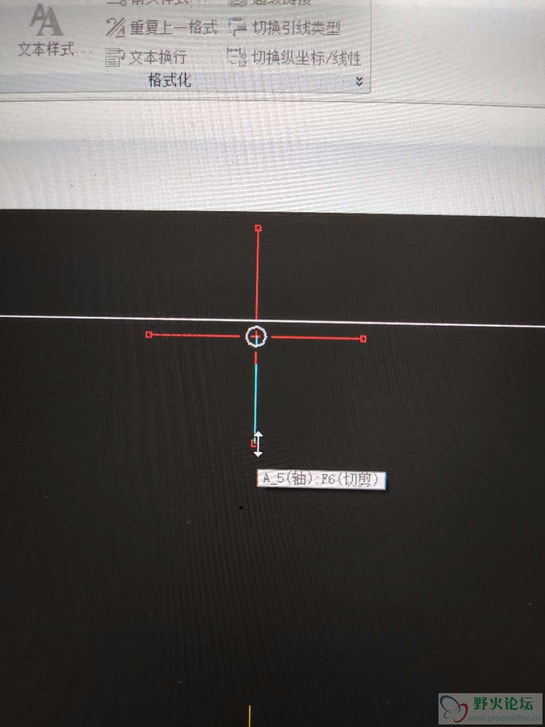

发表于 2019-6-12 09:56 | 显示全部楼层
楼主,看截图和说明。

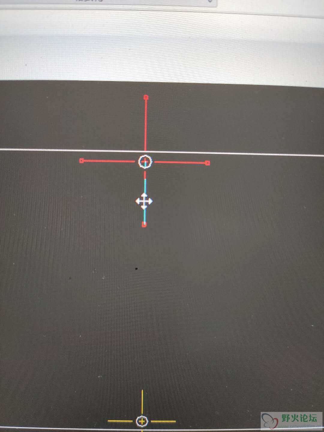

发表于 2019-6-12 10:49 | 显示全部楼层
benwong 发表于 2019-6-12 10:29
是不是因为我用的是过渡版,既不是creo,又不是proe5.0。
我都截图给你说明了,是你的操作不正确,看看光标的区别。4个箭头代表整体缩放,2个箭头代表单边上下拉伸。
